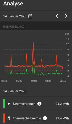

Siehe mein Screenshot - an dem Tag hatten wir um die - 6 °C  und das war das Ergebnis bei
einer A10
190 m2 FB Heizung
80 m2 Radialheizkörper aber, da Keller mit Heizkurve wie FB-Heizung

Ja, mittags erfolgt die Brauchwassererwärmung (190L)über die Legionellen-Funktion auf 60 °C (ECO) mit PV Unterstützung und nicht selten übernimmt die PV Mittags ganz, auch im Winter.
Die anderen Spitzen stammen vom Abtauvorgang, der alle 6 h läuft – ohne Heizstab, egal ob vereist oder nicht.
Bei der 6-kW-Vitocal kann es sein, dass sie etwas häufiger abtaut und dabei unter Umständen kurz den Heizstab zur Unterstützung nutzt? Ich bin gespannt wie es sein wird.
