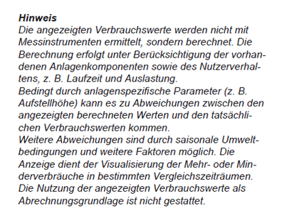

Generell sagt viessmann, dass die in der App oder am Gerät angezeigten verbrauchswerte nicht für abrechnungszwecke verwendet werden dürfen:
Und es ist normal,dass es Abweichungen zwischen App und separaten Verbrauchszählern gibt. In der App wird nichts gemessen,sondern nur berechnet.
Wenn du also alle Verbräuche rechtssicher umlegen willst/ musst,müssen dafür auch geeignete Zähleinrichtungen verbaut werden.
Bei der Warmwassermessung würde aber z.b. ein Wärmemengenzähler für den WW- Speicher genügen. Für die Wohnungen dann normale Wasserzähler. So werden auch die Wärmeverluste durch die Zirkulation gerecht verteilt.
