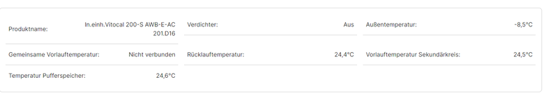

Ohje, AT -8,5 °C.
Es stimmt etwas nicht: Laut der Heizkurve müsstest Du bei diesen Temperaturen VTs von 38 bis 40°C haben, dann wäre es wahrscheinlich auch ausreichend warm. Tatsächlich sind aber VT und RT und die Pufferspeicher-T (PT) nur 24,*°C. Ist der Puffer das Problem? Müsste der nicht die Vorlauftemperatur aus der Heizkurve haben (oder etwas mehr), damit er dann die Heizkreise mit entsprechend warmer VT "füttern" kann?

Eine andere Frage ergibt sich für mich auch noch aus diesem Bild von Dir hier:
(Hier liegt die Puffertemperatur sogar nur bei 24,6°C.)
Auch wenn die Temperaturen mit 24,*°C sowieso zu niedrig liegen, müsste da nicht trotzdem ein größerer Abstand zwischen VT und RT liegen. Wenn Deine Räume kälter als 20°C sind, sollte bei einer VT von 24°C doch etwas Wärme an die Räume abgegeben werden, so dass die RT nicht nur 0,1 Grad niedriger sein sollte. Oder fließt da gar kein Wasser im Sekundärkreis?
