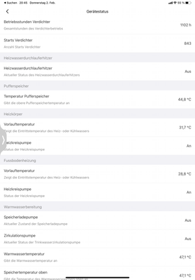

Hallo, ich habe seid Mai eine Wärmepumpe Vitocal 200-S AWB-E-AC mit Vitocell 120-E Speicher und Frischwasserstation Vitotrans 353 mit Zirkulation, mit 1 Heizkreis Fußbodenheizung mit Mischer und 1 Heizkreis für Heizkörper ohne Mischer. Jetzt habe ich das Problem das die Heizkreise öfters hauptsächlich nachts und wenn die Warmwassererzeugung aus ist, die in der Heizkurve eingestellte Temperatur nicht erreichen (Heizkörper müssten ca. 40 Grad und Fußbodenheizung ca. 30 Grad haben), obwohl der Pufferspeicher eine höhere Temperatur anzeigt.

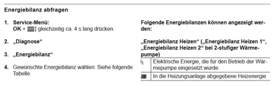

Wie sehen die Energiebilanzen zu Heizen und Warmwasser aus?
Bei "Warmwassererzeung ein" müsste sehr oft die Anforderung kommen und die Beträge in der Energiebilanz WW sehr hoch sein.
Also ich habe das mal getestet, die Sensoren sind nicht vertauscht, was meinst Du mit Energiebilanzen?
Abfrage in der Steuerung
Parameter 8811 muss auf 1 oder 2 eingestellt sein, damit eine Anzeige erfolgt.
