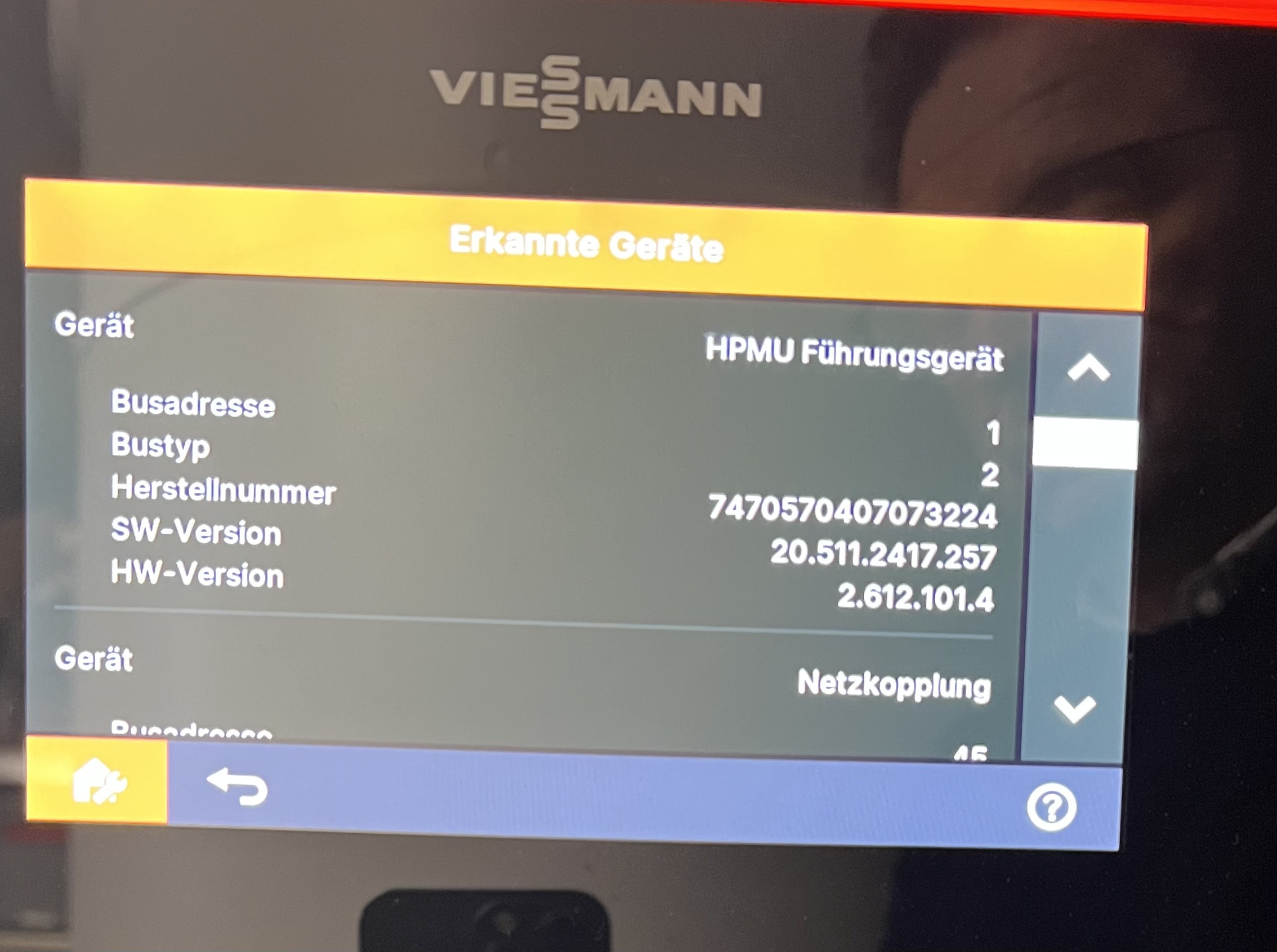

wo kann ich den Softwarestand auslesen bzw. Firmwarestand ?
Bei mir passiert nämlich auch.
seit Oktober 2024 steht bei mir ‚Gesamtstunden elektrische Zusatzheizung‘ auf 180 Stunden.
Ich hab ein Vitocal 250 A mit 6,4 kw.
Für Warmwasserbereitung habe ich schon auf ECO umgestellt.
Und wie kann ich den Softwarestand aktualisieren?
Den Softwarestand kannst du im Service-Menu im Punkt "Erkannte Geräte" einsehen. Es erscheint dann eine ganze Reihe von Geräten. Bei mir wurde offensichtlich das letzte Gerät "TCU Backend Gateway" aktualisiert. (der 4-stellige Code in der SW-Version ist relevant).
Aktualisieren kann nur der Heizungsbauer gemeinsam mit Viessmann.
