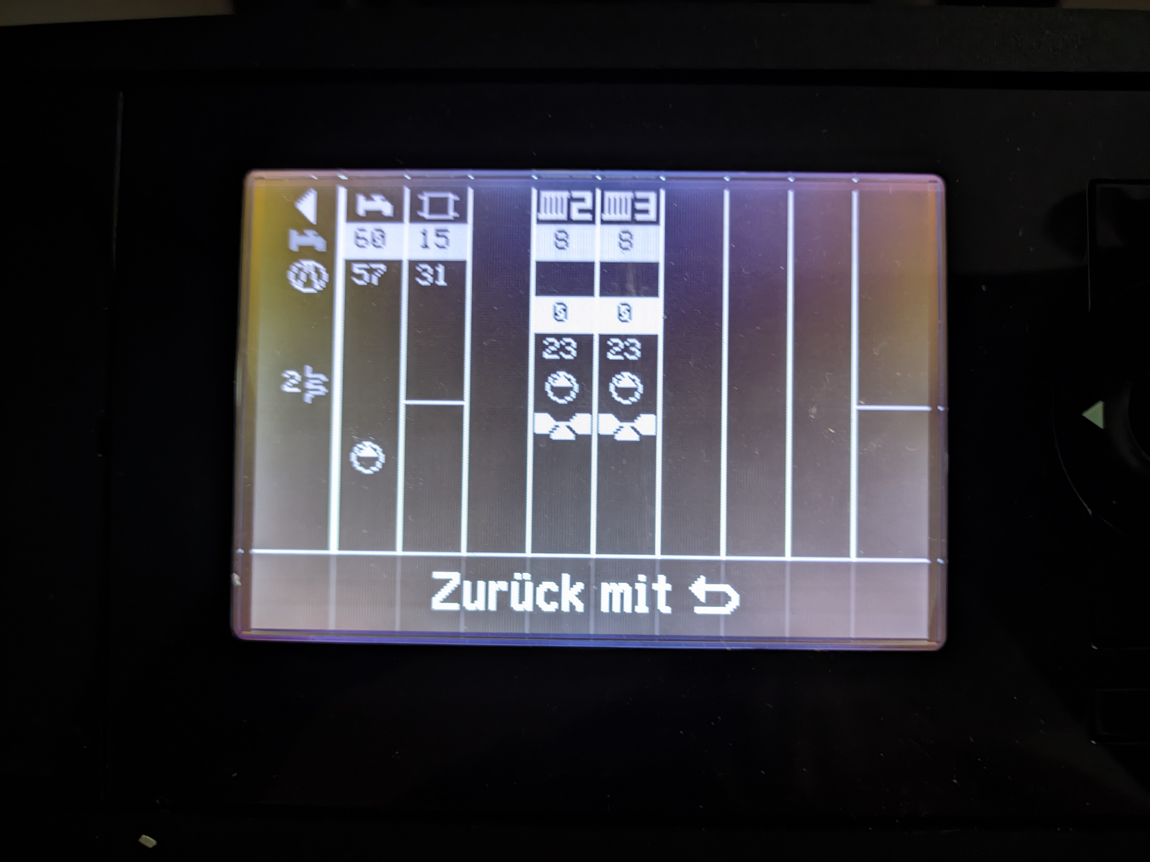

Die Sonne scheint, PV-Speicher ist voll, SG-READY Signal liegt an der WP an.
Über das Zeitprogramm soll das WW auf Temp-Soll2 (60 Grad) erhitzt werden. Da SG-READY den Stromüberschuss freigibt,wird als Zieltemp 60+7=67 Grad in der Anlagenkonfiguration angezeigt, siehe Bild 67.jpg. Das ist gewollt und ok.
Die WP springt an und schaltet bei Erreichen von Max. Temp. im Sekundärkreis von 65 Grad ab, WW-Temp beträgt ca. 57 Grad, auch ok.
Jetzt übernimmt der Durchlauferhitzer mit Stufe 2.
ABER:
Die WW- Zieltemperatur springt bei Aktivierung des Durchlauferhitzers von 67 Grad auf 60 Grad zurück (WW-Soll2 lt. Zeitprogramm), siehe Bild 60.jpg. SG-READY ist aber noch aktiv, der Durchlauferhitzer sollte bis auf 67 Grad aufheizen.
Was stimmt hier nicht?
Danke für Infos!
Grüße,
Peter

Danke für die Info, aber was muss ich machen, um SG Funktion 4 einzustellen?
Geht das über Parameter 7E82? Der ist ja auf 3 gestellt und kann nicht auf 4 erhöht werden. Was ist SG-Funktion 4? Oder verstehe ich da was falsch?
Und der Durchlauferhitzer springt ja an und erwärmt das WW nach Abschaltung der WP weiter von 57 auf 60 Grad (mit Stufe 2).
Wie kann ich ein Zurücksetzen der WW-Temperatur verhindern?
Grüße,
Peter
Ah, ich glaube ich verstehe: mit SG Funktion 3 und 4 meinst du die SG Betriebsmodi.
Funktion 3 = Einschaltempfehlung an die WP
Funktion 4 = Anlaufbefehl, da Stromüberschuss
Bei mir ist Funktion 3 von der PV-Anlage durchgehend aktiviert (216.1/4 = 1/0) und nach dem Abschalten der WP wg. max. Sekundärtemperatur springt ja der Durchlauferhitzer an, trotz SG-Funktion 3.
Es wird nur leider die durch 7E91=70 (7 Grad) eingestellte SG-WW-Temp.Erhöhung deaktiviert. Das kommt mir nicht richtig vor.
Solange SG-READY sagt, dass genug Strom da ist, soll auch der Durchlauferhitzer arbeiten. Ich will ja den PV-Strom optimal ausnutzen.
Wie bereits geschrieben, ist eine Funktion des Durchlauferhitzers im Erhöhungsbereich der Funktion 3 nicht möglich. Er arbeitet nur vollständig bis zum Erreichen der maximalen Temperaturen der Funktion 4.
