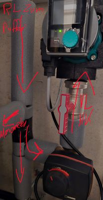

Hier ein Bild wie mein Mischer angeschlossen ist, man erkennt doch deutlich das die Leitung durch ein T Stück getrennt wird und einmal wieder zum Mischer und einmal zum Puffer geht, wenn der Mischer dicht macht dann zapft der Mischer nichts mehr vom RL ab sondern das Heizwasser geht direkt in den Puffer zurück oder sehe ich das falsch?
Lg
Korrekt.
Ich meinte keine VL und RL uim oder vom HK.
