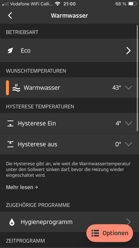

Warmwasser
Temperatur: 43°
Zeit: Start 03:30Uhr  - Ende: 07:30
Eco
Hysterese Ein: 4° (nach unten)
Hysterese aus 0° (nach oben)

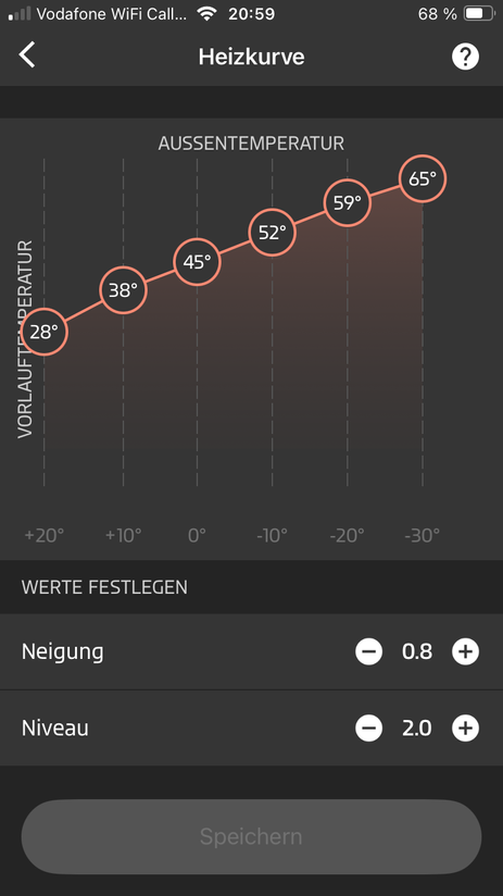

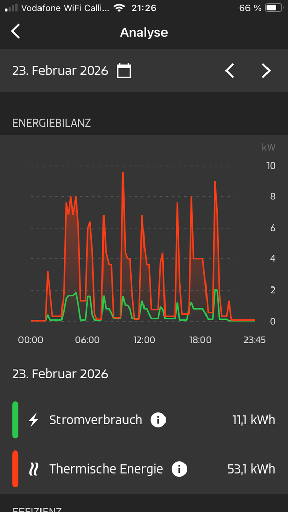

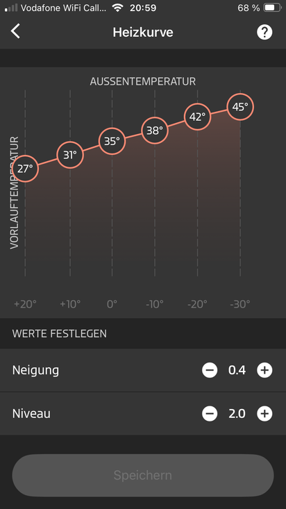

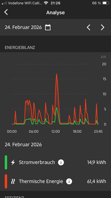

In den Übergangszeiten >5° Außentemperatur, taktet die WP und ich finde nicht raus wieso.
Um genau dieses takten zu verhindern, wurde extra ein großer Puffer verbaut (Vitocell 120-E)
Siehe Bilder:
die ersten Bilder sind bei kalten Außentemperaturen - dann läuft sie fast durchgehend.
Leider finde ich keine Einstellmöglichkeit für eine Hysterese (Heizung).
Habt ihr Ideen wie ich das "verbessern" könnte?
Ziel wäre, konstantes laufen und ggf. den Puffer etwas zu "überhitzen".

Habe ich da was übersehen, oder wie sind denn die Wunschtemperaturen in den Räumen eingestellt? Die Heizkurven schauen m.E. etwas "steil" aus.

Es sieht so aus, dass die WP nur in wenigen Fällen auf ihr Minimalniveau runtermoduliert. (z.B. 23.02. spät) Das kann mit der Regelungsproblematik der aktuellen SW in Verbindung mit einem Puffer zu tun haben.
War das Verhalten denn schon einmal besser? Allerdings scheinst du aktuell auch wesentlich weniger Leistung abzunehmen, als für die Auslegung zu Grunde liegt.
"Die FB läuft nur im Wohnzimmer. Das klappt auch recht gut mit den 23°
Die Heizkörper benötigen wir aktuell nur im Badezimmer und Arbeitszimmer.
Viele weitere Räume sind aktuell ungenutzt."
Was soll die WP dagegen tun, als abzuschalten, wenn sie nicht weiter drosseln kann und der Puffer warm ist.

Na aber die WP muss doch den Puffer auf die Heizkurve des Heizkörperkreises regeln? Eine Hysterese von wahrscheinlich +/-2K ist auch drin, mit Puffer kannst du diese aktuell nur nicht ändern.

Im Normalbetrieb wird der Puffer auf die Temperatur des ungemischten Heizkreises geregelt und bewegt sich dann im Rahmen der Hysterese. Bei gemischten Heizkreisen kannst du mit Parameter 933.5 etc. einen Offset auf die VLT geben. Außerdem kannst du über smart Grid die Temperatur überhöhen.
Er könnte den Puffer schon überhitzen, wenn er auch in Kauf nimmt,dass dann die Heizkörper wärmer werden..
Eine andere Möglichkeit gibt's nicht. Das eigentliche Problem sind das Einrohrsystem. Hier hat man keine Möglichkeit,den Volumenstrom nennenswert zu beeinflussen. Der Volumenstrom ist aber sehr wichtig,damit eine Therme möglichst wenig taktet. Es hat natürlich keinen Sinn,das wärmere Wasser im Kreis zu pumpen,da die Thermostate der HK sicher schließen werden,das Wasser also durch die Bypässe geht.
Naja,und was ich von einer Vitotrans halte,dürfte hinreichend bekannt sein.
Mit dem Takten wirst leben müssen. Keine Einstellung wird hier was nützen,um ein Takten zu.vermeiden.
Ganz einfach ausgedrückt: ein Takten setzt immer dann ein,wenn die zugeführte Wärme grösser als die abgeführte Wärme ist. Und gerade Einrohrheizungen( auch die FBH gilt als solche) sind ungeeignet,viel Wärme abzuführen.

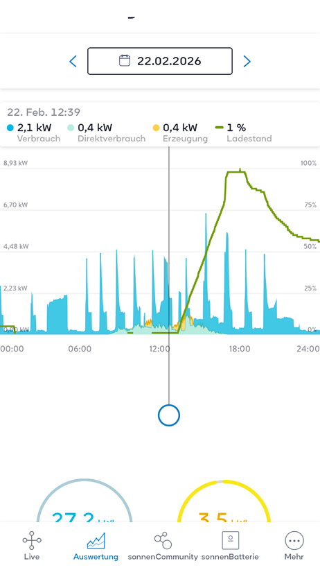

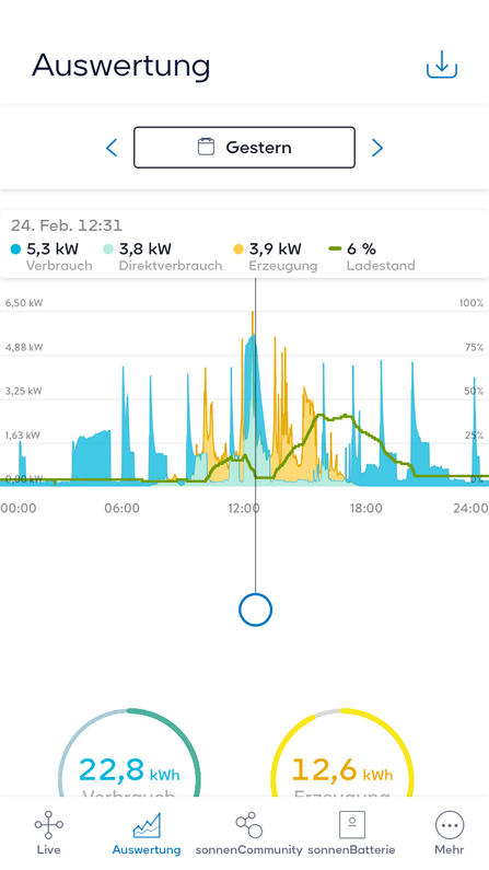

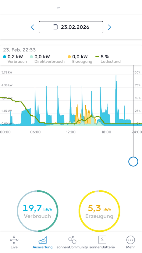

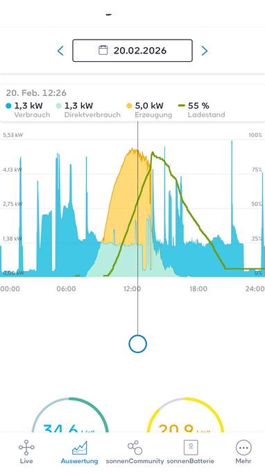

Woher bekommt ihr die am Anfang gezeigten Grafiken? Ich hab nur die Rot Grün aus der App
