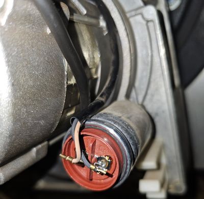

Das liegt nicht an der Pumpe, sondern am Motor Kondensator, der rechts am Motor hängt.
Wenn du dort die Schutzkappe der Kontakte anziehst, ist vermutlich Elekrolyt zu sehen, das ausgetreten ist.
Hast du ein Messgerät die Kapazität messen kann?
Die Kondensatoren halten idR 10-15 Jahre.
Vielleicht kannst du über die Feiertage einen aus einem andern Gerät verwenden.  Z.b alte Umwälzpumpe
Bei mir siehts aus wie auf dem Bild. Von Elektrik habe ich leider nicht so viel Ahnung. Aber der Lüfter hinten am Motor ist wie gesagt auch sehr schwergängig
Ich stimme hier zu. Zuerst den Kondensator wechseln . Dass es etwas schwer geht,muss so sein,weil du mit dem Lüfter auch die Pumpe bewegst. Die befindet sich auf der gleichen Welle.
