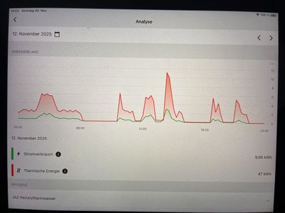

Beispiel 12.11.2025 mit Zeitschaltungen (2-6 und 12-16 Uhr), Temperaturen max/min 15/10 °C:
In einer Phase mit Außentemperaturen um 0 °C herum lief es nicht mehr so doll: zum einen erfordert unser Haus aus den 1960ern dann bereits rund 40 °C Vorlauf, so dass die 10 K Hysterese im "bevorzugten Betrieb" der WP schon einiges abverlangen und die Effizienz in dem Betriebszustand merklich verschlechtern. Zum anderen reichte der Puffer dann nur noch für maximal 1,5 h und im Anschluss hat die deutlich ausgekühlte Außeneinheit erstmal ordentlich Stoff gegeben, um den "Rückstand" im wieder aufzuholen. Das Ergebnis ist eine wenig ausgeglichene Leistungskurve und nach meiner persönlichen Einschätzung ist der Einspareffekt aus der Niedertarifzeit das nicht wert.

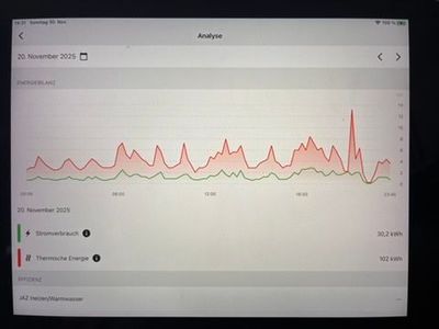

Im Vergleich dazu mal der 20.11.2025 ohne die Zeitschaltungen,  Temperaturen max/min 4/-4 °C, Tagesarbeitszahl 3,4:

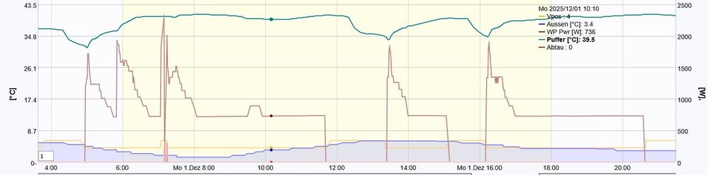

Wahrscheinlich hast du eine Nachtabsenkung bis 06:00 Uhr konfiguriert.
Dann muss die WP erstmal Energie nachliefern und lässt sich dabei Zeit, basierend auf dem wie sich die Puffertemperatur entwickelt. Bei mehr oder weniger größeren Änderungen wird die Leistung angepasst.
Gegen Mittag ist es auch draussen etwas wärmer, dann legt die eine Pause ein um am Nachmittag/Abend erneut Wärme zu liefern.
Sieht im Tagesverlauf so aus:

Ja so ähnlich siehe es aus
woher hast du denn so eine Auswertung?
Die erzeuge ich mit einem Shelly und ein paar php Skripten unter Nutzung der Viessmann API.
