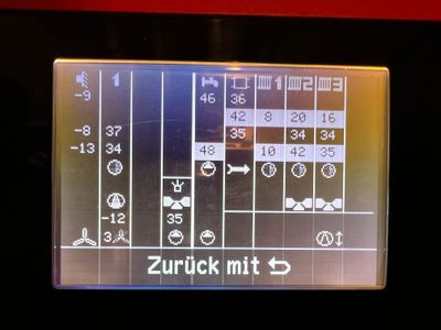

Mach doch mal ein Bild von der Anlagenübersicht in diesem Fall. Du findest sie, wenn du die "?"-Taste für 4 Sekunden gedrückt hältst.
Hallo Flo ich habe gerade kein aktuelles Foto da ich nicht vor Ort bin- das Foto stammt vom 24.12. - ein aktuelles kann ich Mittag machen
 hallo Flo
das aktuelle Bild kann ich erst mittags machen- das war am 24.12.
Das Bild zeigt, dass alles in Ordnung ist. Die Temperaturen sind erreicht und der Mischerkreis 2 sollte offen sein, um die Temperatur zu erreichen. Weiß hinterlegte Zahlen sind immer Soll- und schwarz hinterlegte Ist-Temperaturen.
