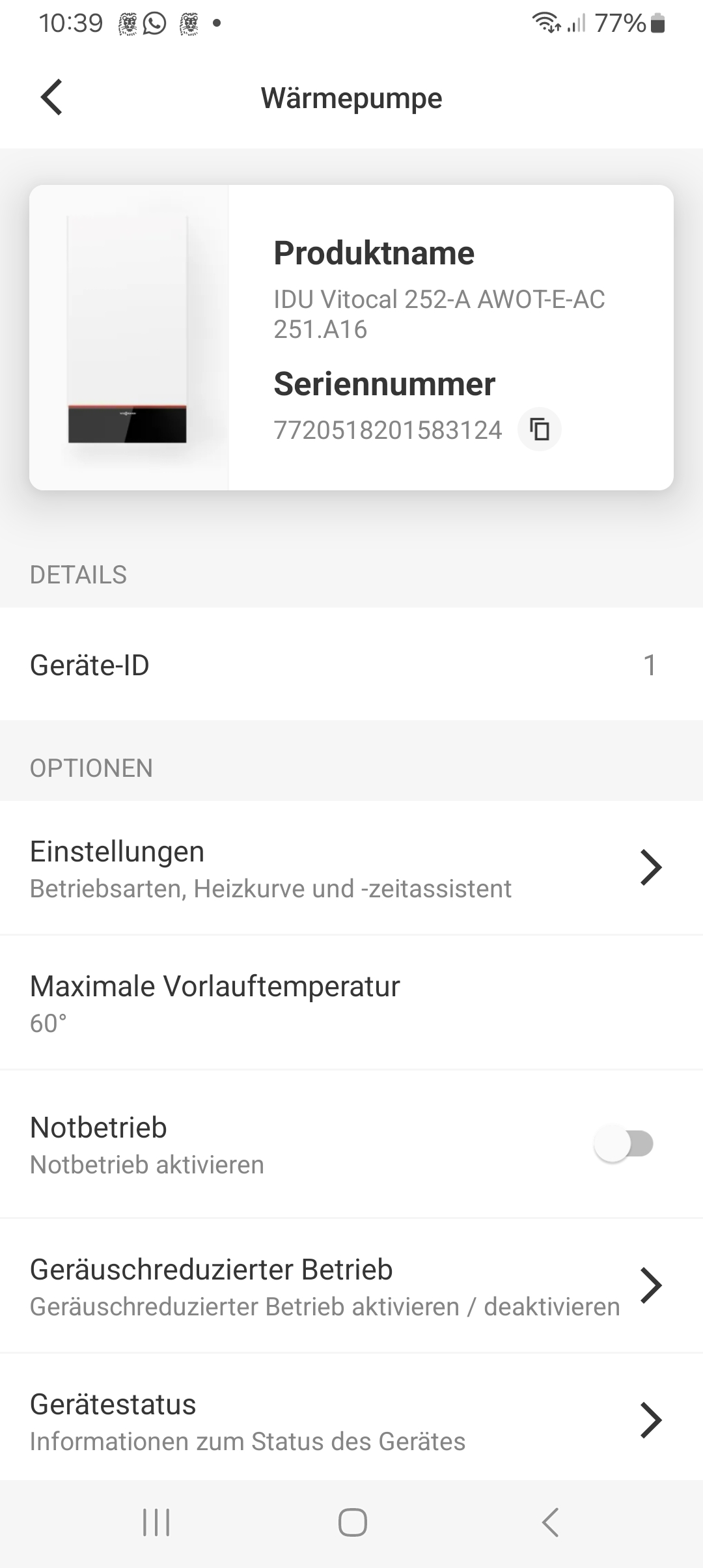

Anbei zwei Fotos zur Anlage. Zur Hydraulik: 14 ganz normale Konvektionsheizkörper, hydraulisch abgeglichen. Zu den Einstellungen ein weiterer Screenshot.
