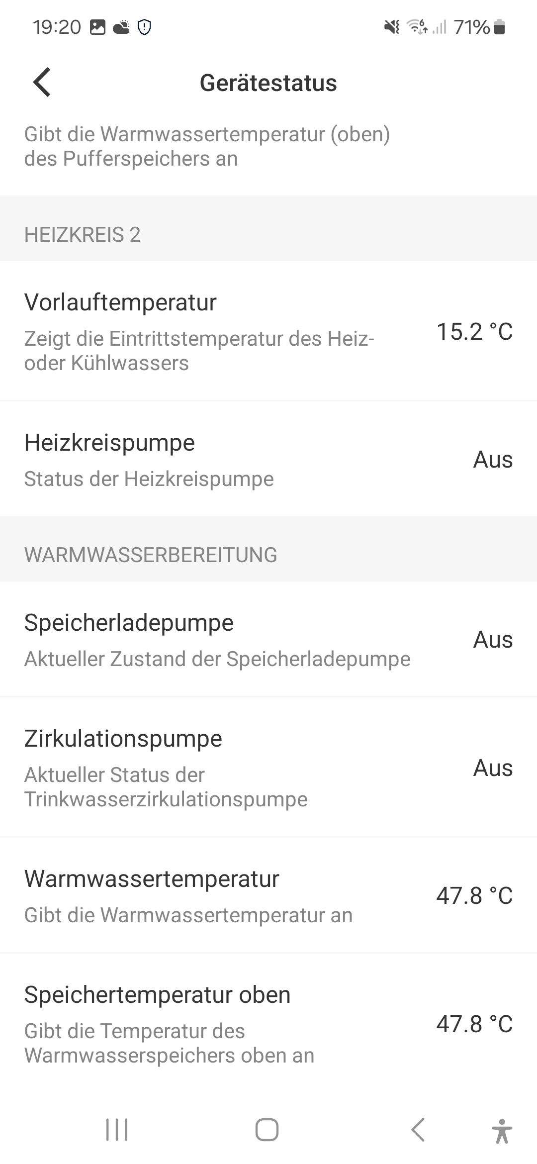

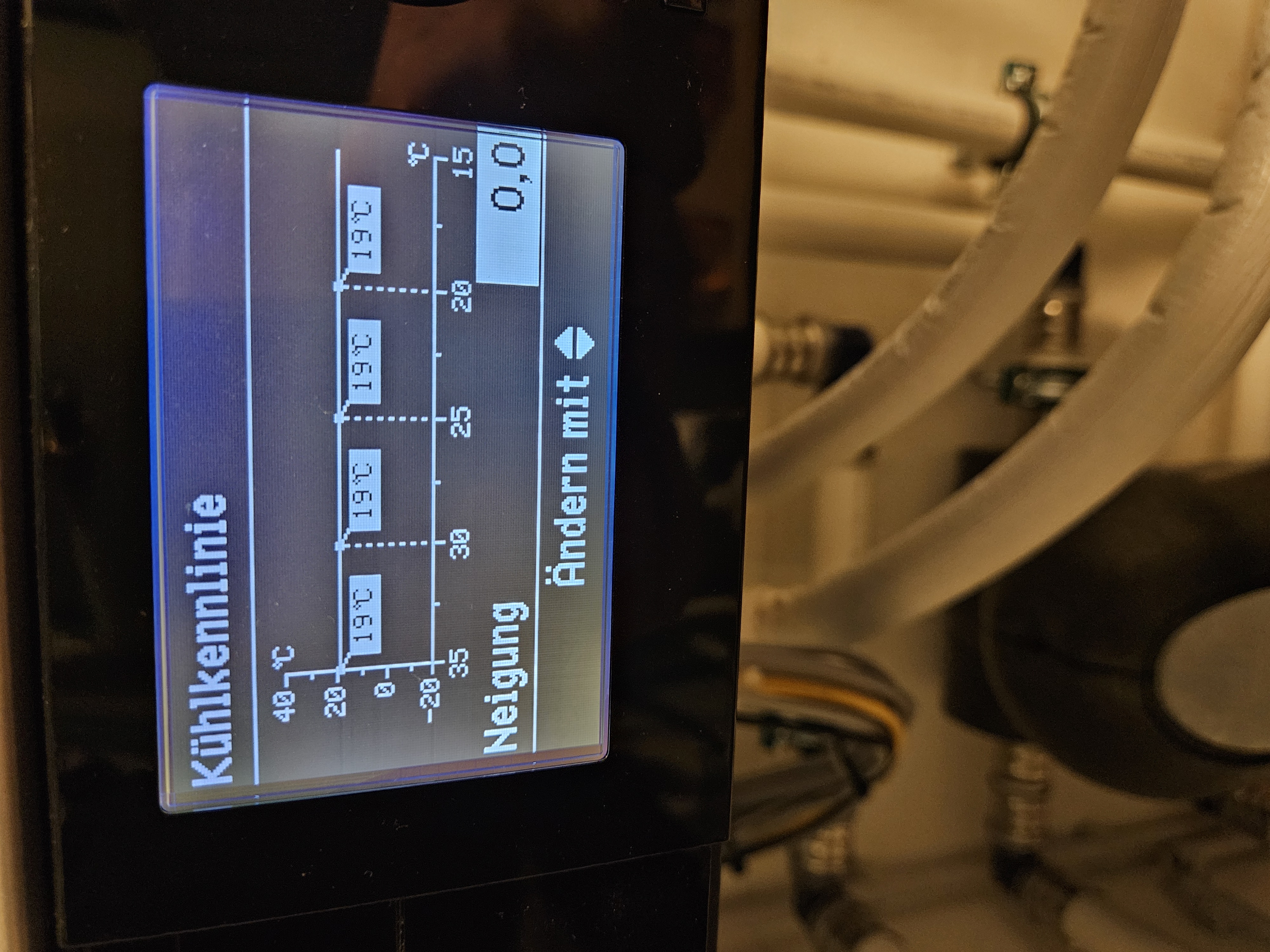

Wir haben eine Vitocal 200-S AWB-E-AC 201.D16 Wärmepumpe, die nun im Sommer auch kühlt. Die Raumsolltemperatur liegt bei 20°C und die Kühlkennlinie ist auf 19°C unabhängig von der Aussentemperaur eingestellt. Die Vorlauftemperatur bei der Kühlung liegt aber immer um die 15°C, obwohl ich den Parameter 7103 auf 180 eingestellt habe. Muss ich hier noch etwas weiteres einstellen, damit ich nicht in Gefahr gerate unter den Taupunkt zu rutschen.
Die weiteren Parameter der Kühlung sind:
7100 3
7101 2
7103 180
7104 0
7105 0
7107 10
7110 -10
7111 0
7109 1
7117 1
7118 10
71FE 1

Hallo PAHP1!
Die Vitotronic 200 WO1C Steuerung deiner Vitocal 200-S AWB-E-AC 201.D16 funktioniert so, dass sie Hysterese aus dem Heizbetrieb auch auf den Kühlbetrieb anwendet (Einschaltschwelle 7304 [2K], Ausschaltschwelle 7313 [4K]). Dieses erlaubt bei einer VTL-Soll von 19°C eine VLT-Ist von 15°C - eigentlich interessant, dass der Taupunksensor da nicht anschlägt.
Der Parameter 7103 mit 18°C kommt dabei nicht zur Anwendung, weil dieser nur die Kühlkennlinie nicht aber die Hysterese nach Unten beschränkt. Du müsstest die Kühlkennlinie daher auf 22°C Stellen, um die VLT auf 18°C zu begrenzen. Dadurch würde aber die Kühlung erst bei einer im VLT-Sensor gemessenen Temperatur von 24°C starten.
Die naheliegende Verringerung der Hysterese über die Parameter 7304 und 7313 kann ich ohne fachmännische Unterstützung nicht empfehlen, da dieses (1) Auswirkungen auf den Heizen- und den Kühlenbetrieb hat und (2) eine Umstellung von VL auf RL-Steuerung erfordert was einige schwer zu verstehende Folgeänderung bewirkt, um ein massives Takten der WP zu unterbinden.

Hallo Gwynn,
vielen Dank für Deine Antwort. Ich versuche es mal mit der Erhöhung der Kühlkennlinie.Die nächsten Tage wird es wieder warm, da sollte man den Effekt direkt sehen.

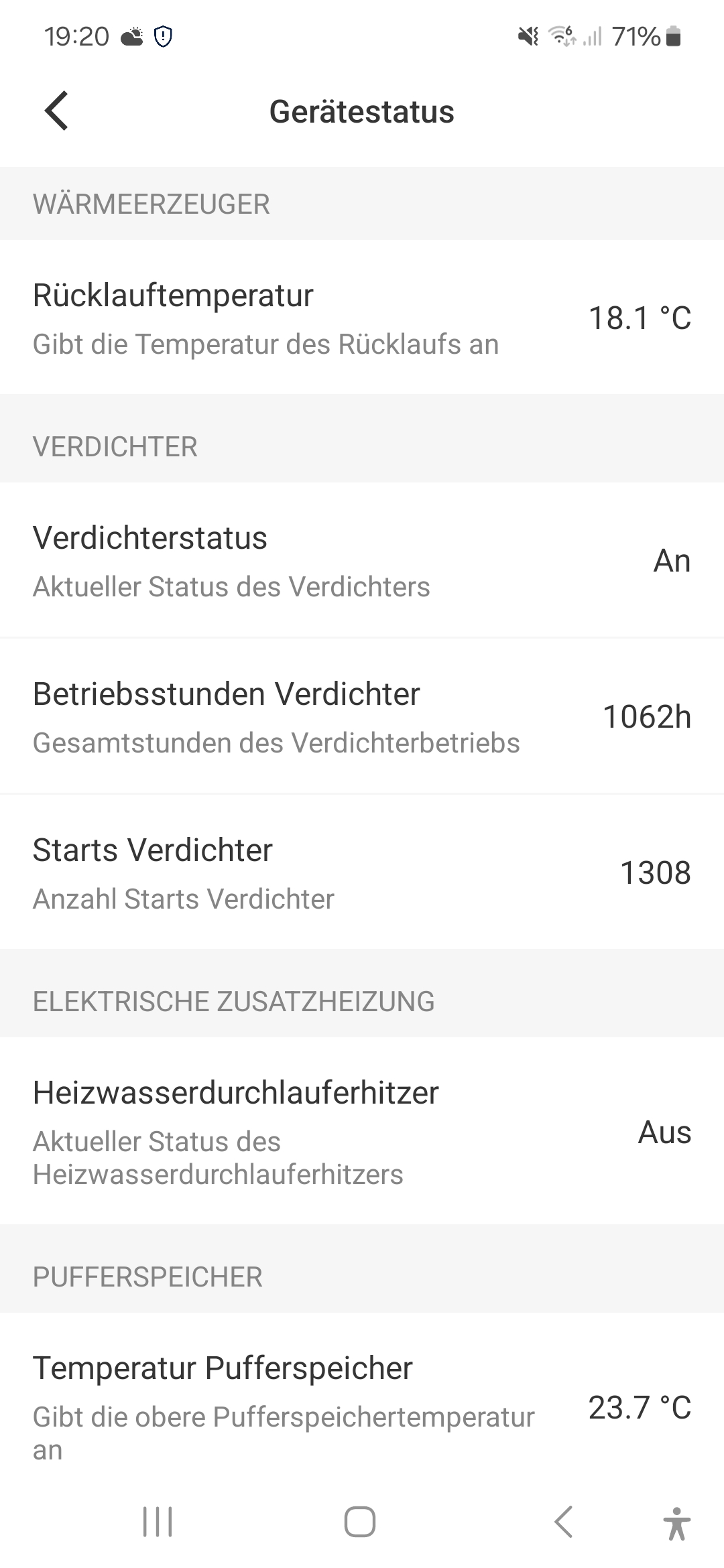

verstehe ich. Aber wäre es nicht eine zwingende Voraussetzung dafür, dass die VLT steigt, dass die Umwälzpumpe an ist und die Wärme aus dem Haus in den Pufferspeicher holt? Bei mir ist VLT quasi gleich Rücklauftemperatur, so dass ich davon aus gehe, dass keine Umwälzung statt findet. Bei der aktiven Kühlung sehe ich 3-4C Unterschied, aber sobald der Verdichter abschaltet, nähern sich die Werte bis auf 0,1C an.
Das klingt nicht normal. Gerade wenn du eine Puffer-Speicher hast ist es wichtig, dass die Heizkreispumpe das Kühlmedium umwälzt, um die im Puffer gespeicherte Kälte weiter zu verteilen. Das klingt wirklich als sei die HK-Pumpe falsch an die Steuerung angeschlossen oder die Steuerung falsch Konfiguriert.

Das würde ins Bild. Ich frage mal beim Handwerksbetrieb nach. Finde ich sowieso verwunderlich, dass ich beim Heizen sehe, dass die Unwälzpumpe an ist, aber beim Kühlen die Umwälzpumpe aus bleibt. Die Wärmepumpe pumpt das Kühlwasser dann direkt, ohne dass ich es irgendwo sehe. Wahrscheinlich wird sie mit dem Verdichter zusammen gesteuert.
