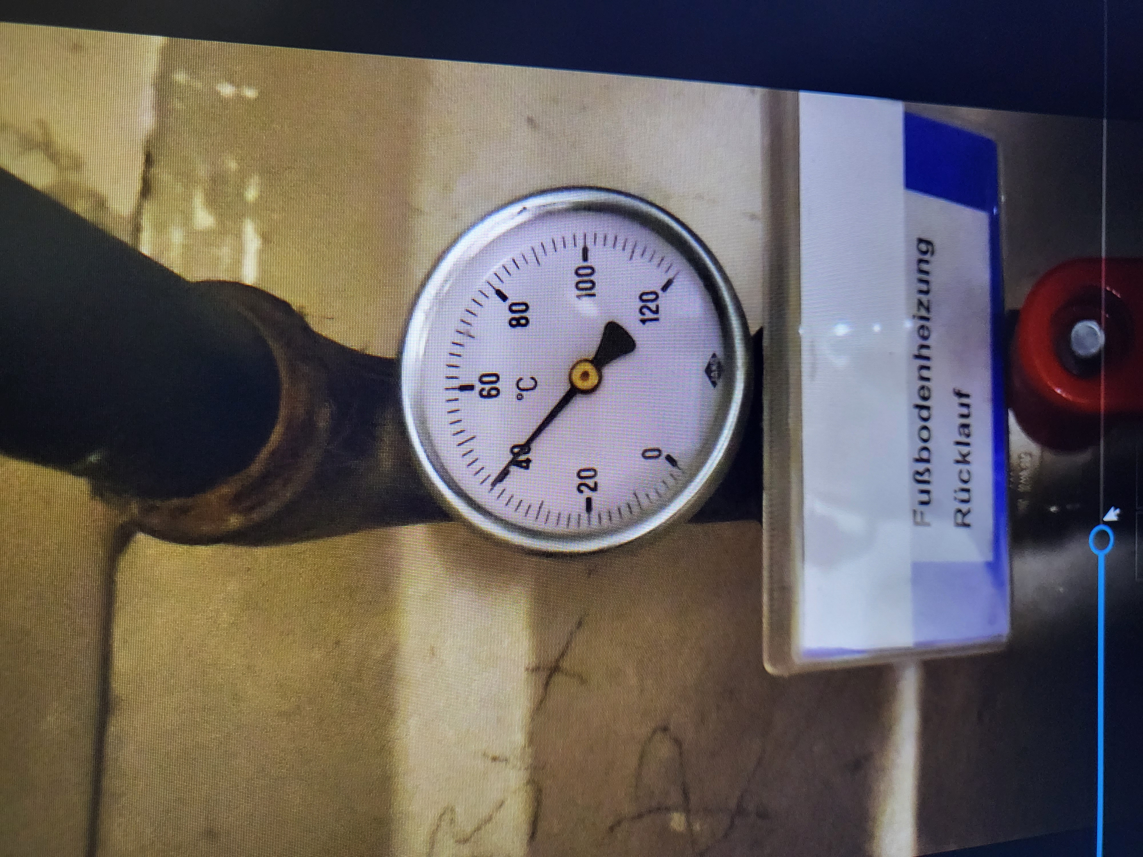

Außerdem kann (auf den Fotos) der RL vom Estrich nicht heißer sein als der VL.....hier stimmt auch etwas nicht......

Hallo Guennie,danke für die rasche Rückmeldung.
anbei weitere Daten zur Anlage:
Inneneinheit: Vitocal 200s-AWB-E 201.D04-08; Außeneinheit: AWM-AC-M.D08 sowie Fotos (Video geht leider nicht, somit screenshots v.Anzeige u. Tempzeiger FBH VL; RL, die 2 TAnzeiger d.Radiatoren zeigen gleiche Temp. wie FBH-VL).
Is nicht viel da: links die Inneneinheit, recht ein WW-Boiler (mit/für zus.Solaranbindung).
Kein Pufferspeicher (war zwar geplannt, jedoch sagte der HB die FBH hat genug Volumen ?! korrekt?), kein Mischer, nur 2 Heizkreispumpen f. FBH u Radiatoren.
