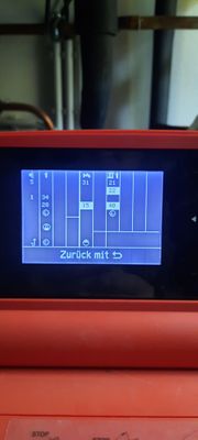

mach mal ein Bild von der Anlagenübersicht, bei laufendem Verdichter, falls das Problem noch besteht. Du gelangst dorthin, indem du die "?"-Taste für ca. 4 Sek. gedrückt hältst.
servus danke für deine Antwort
anbei das Foto - bei der umschaltung des verdichter/kompressor entsteht ein röhrendes geräusch wenn das irgendwie weiterhilft
lg Gerhard
6K Temperaturdifferenz sind erstmal in Ordnung. Geräusche vom Verdichter sind nicht gut. Wie lange braucht die Anlage denn bei der Warmwasserbereitung und wie groß ist dein Speicher? Bitte teil mir zudem die Seriennummer deiner Anlage mit.
