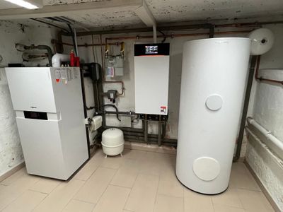

die Anlage ist so nun seit einer Woche installiert. Aktuell ist noch nicht klar, wie die automatische Regelung zwischen Wärmepumpe und Gastherme erfolgen soll. Gastherme im Moment auf Abschaltbetrieb. Es fehlt noch die Anbindung von Gastherme an den Warmwasserspeicher, weil unvorhergesehen dies nur unter erschwerten Bedingungen erfolgen kann, da der
Speicher der Gastherme getrennt werden soll und dies sich laut Installateur schwieriger gestaltet als erwartet.Hier die Seriennummer der Wärmepumpe, die Seriennummer der Gastherme ist von 2012, kann ich erst in 2 Wochen nachreichen.

da ich gerade nicht vor Ort bin , komme ich da nicht dran. Ich konnte aber nicht erkennen, dass nach einem Schema gearbeitet wurde, bezweifle das es eins gibt. Aber Fotos von der Installation gibt es:
Gruß Martin

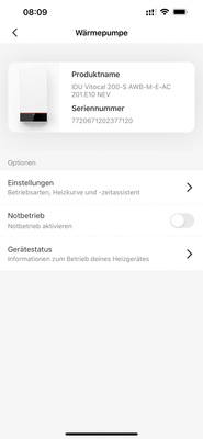

nun ist einige Zeit ins Land gegangen und leider gibt es seitens Viessmann wohl immer noch keine Lösung für einen automatischen Betrieb der beiden Systeme. Wenn ich nun der Meinumg
bin, dass die Effizienz der WP zu schlecht ist, schalte ich die Gastherme an… Aber … lt. Installateur muss ich dafür die WP abschalten und auch am Gerät den Hauptschaltet ausschalten… das ist sehr unkomfortabel. Ich kann mittlerweile beide Geräte per App steuern und hatte gehofft , dass ich wenigstens von dort manuell die WP abschalten kann und dann die Gastherme aufschalten kann. Lt. Installateur kommt aber eine Fehlermeldung, wenn ich die WP nicht am Gerät abschalte 🤨. Die Gastherme ist über Vitoconnect Opto2 verbunden. Im Anhang die Seriennummern der WP in GT.
