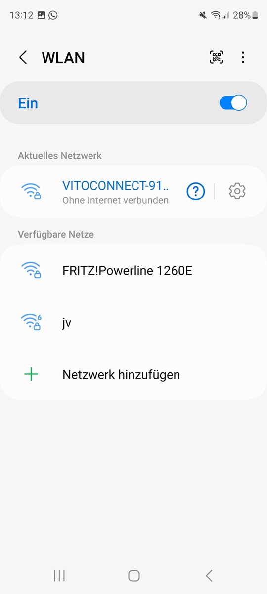

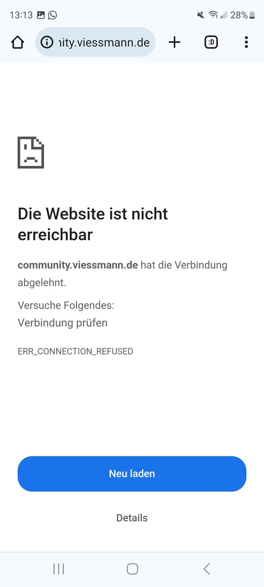

Hallo, ich habe alles probiert ohne Erfolg.
Bei der letzten Option kann ich wenn ich mit meinem Vitovonnect WLAN verbunden
bin kein Internet öffnen, da keine Verbindung ist.
Hallo Vera1,
sprichst du davon, dass die WLAN Verbindung zum Vitoconnect "Keine Internetverbindung" anzeigt, oder wird die in der Auswahl dein HeimWLAN nicht angezeigt bzw kann zu diesem keine Verbindung hergestellt werden?
Hallo Vera1,
die Anzeige "Kein Internet" kann ignoriert werden.
Um die Zugangsdaten deines HeimWLANs an den Vitoconnect zu übertragen, verbindest du dich mit dem WLAN des Vitoconnect.
In diesem Moment besteht eine Direktverbindung zwischen Handy und Vitoconnect, die über keine Verbindung zum Internet verfügt und diese auch nicht benötigt.
Sobald die Daten des HeimWLAN übertragen sind, wird die Direktverbindung getrennt und der Vitoconnect verbindet sich mit dem Heim WLAN.
Kehre also bitte in die ViCare App zurück, sobald du mit dem Vitoconnect WLAN verbunden bist.
Hab es gerade mehrfach probiert,
geht leider nicht. Er verbindet mit Vitoconnect WLAN - dann geh ich in die App und
verbinde mit meinem WLAN. Darauf erscheint die Anlage ist verbunden...
Auf dem Vitoconnect blinkt erst das gelbe Licht, dann springt es auf rot und blinkt...
