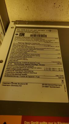

zur Sicherheit habe ich ein Bild vom Typenschild beigelegt:

du könntest die Umwälzpumpe auf den P1 Steckplatz legen, dann muss aber die Anlage so konfiguriert werden, dass ein Pufferspeicher vorhanden wäre. Dafür wäre dann ein Puffersensor notwendig. Je nachdem wo dieser sitzt, kann es dazu kommen, dass die Wärmepumpe schneller wieder nachheizt, wenn die Temperatur schnell sinkt und die Wärmepumpe wieder nachheizen muss. Hier wäre es vermutlich besser, einen Pufferspeicher einzusetzen. Am besten setzt du dich dazu einmal mit deinem Fachbetrieb in Verbindung.
