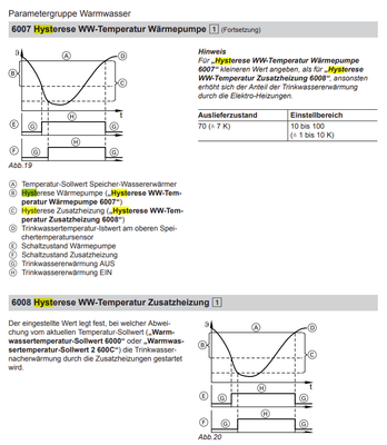

Das geht so auch nicht. Die Bedingung für die Hysterese 6007 muss erfüllt sein.
Du müsstest um 13 Uhr die Hysterese auf 10 (=1K) reduzieren und dann wieder zurückstellen., oder die WW SollTemperatur (z.b. über die Api für 1 Stunde erhöhen)

Seite 128 in der Serviceanleitung sind die Kennlinien
