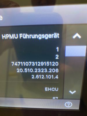

Meine ist leider noch auf dem Stand 23
Dann lass deinen HB die neuste Version aufspielen.

Installateur hat sich gemeldet , Update wäre durch!
Jeodoch ohne Erfolg. Es ist kein Update ersichtlich , obwohl in der App eine Info kam das er da was macht , komisch
