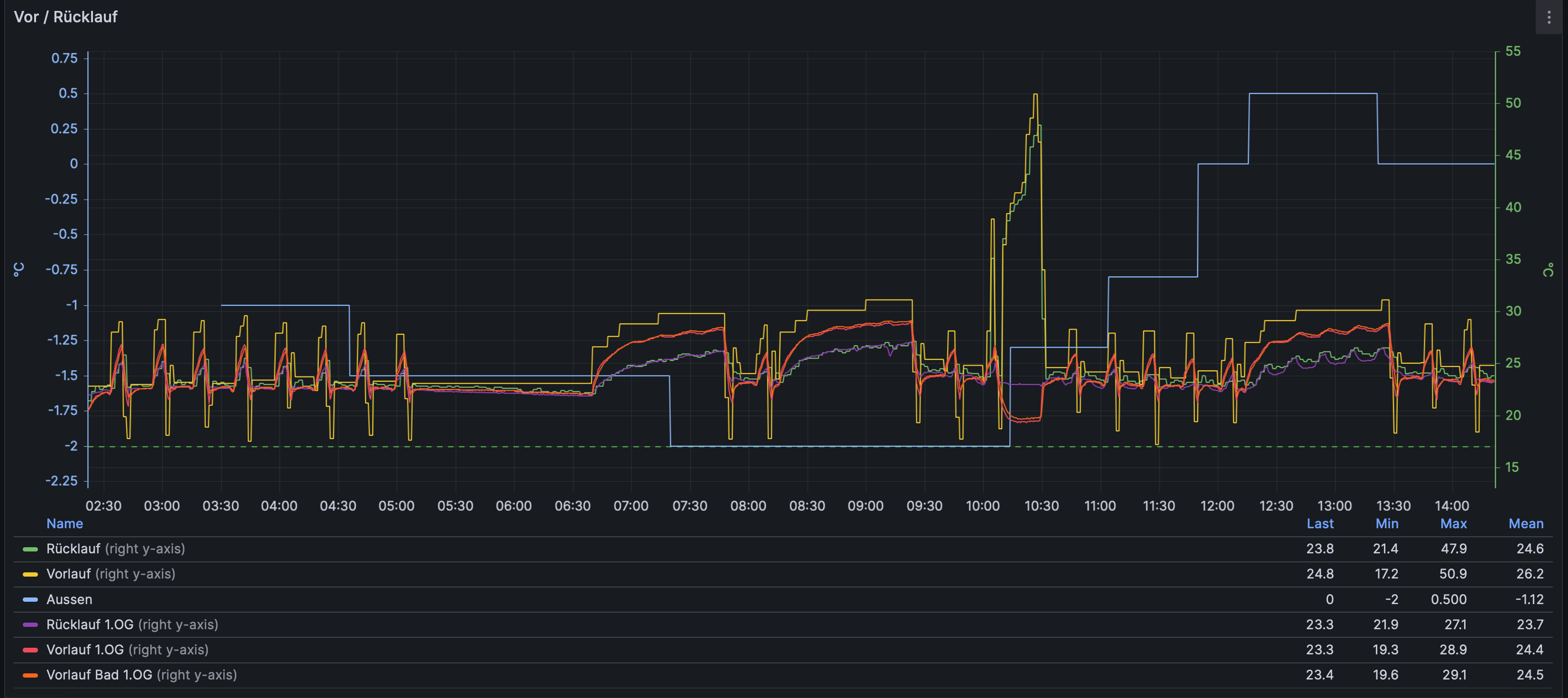

Nach fast 1 Tag : Da nun auch der Rücklauf höhere Temperaturen hat, geht der Vorlauf mittlerweile auch über 30 Grad (nur warum kann ich den Vorlauf nicht mittels Hysterese anheben, damit die Räume viel schneller warm werden? ).
Anbei die Werte, welche ich grafisch erfasse.

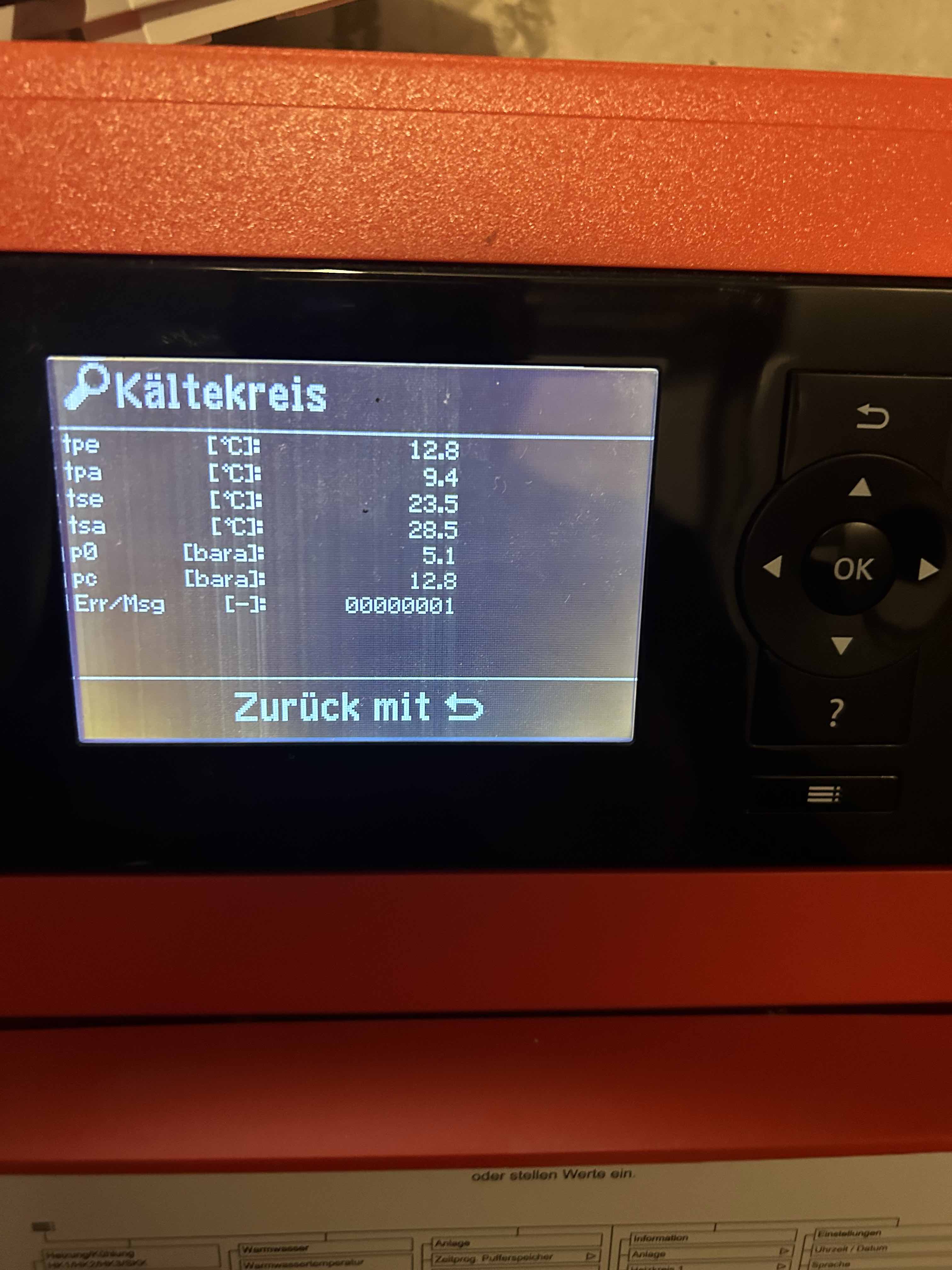

Ich kann nun den Fehler reproduzieren, indem ich in der Funktionskontrolle die Abtauung starte.
Nach ein paar Minuten sehe ich am vitoconnect Störung blinken und im Kältekreis den Fehler 001.

Jede Phase des Durchlauferhitzers hat 3kW Leistung. Wenn der Durchlauferhitzer aktiviert ist (auch wenn er nicht für Heizen und Warmwasser freigegeben ist), kann er für die Abtauung oder den Notbetrieb angefordert werden.
Eine 1 an der achten Stelle des Err-Codes bedeutet, dass der maximale Betriebsdruck erreicht wurde und die Regelungsart von Überhitzungs- auf Verdampfungsdruckregelung umgestellt wurde.

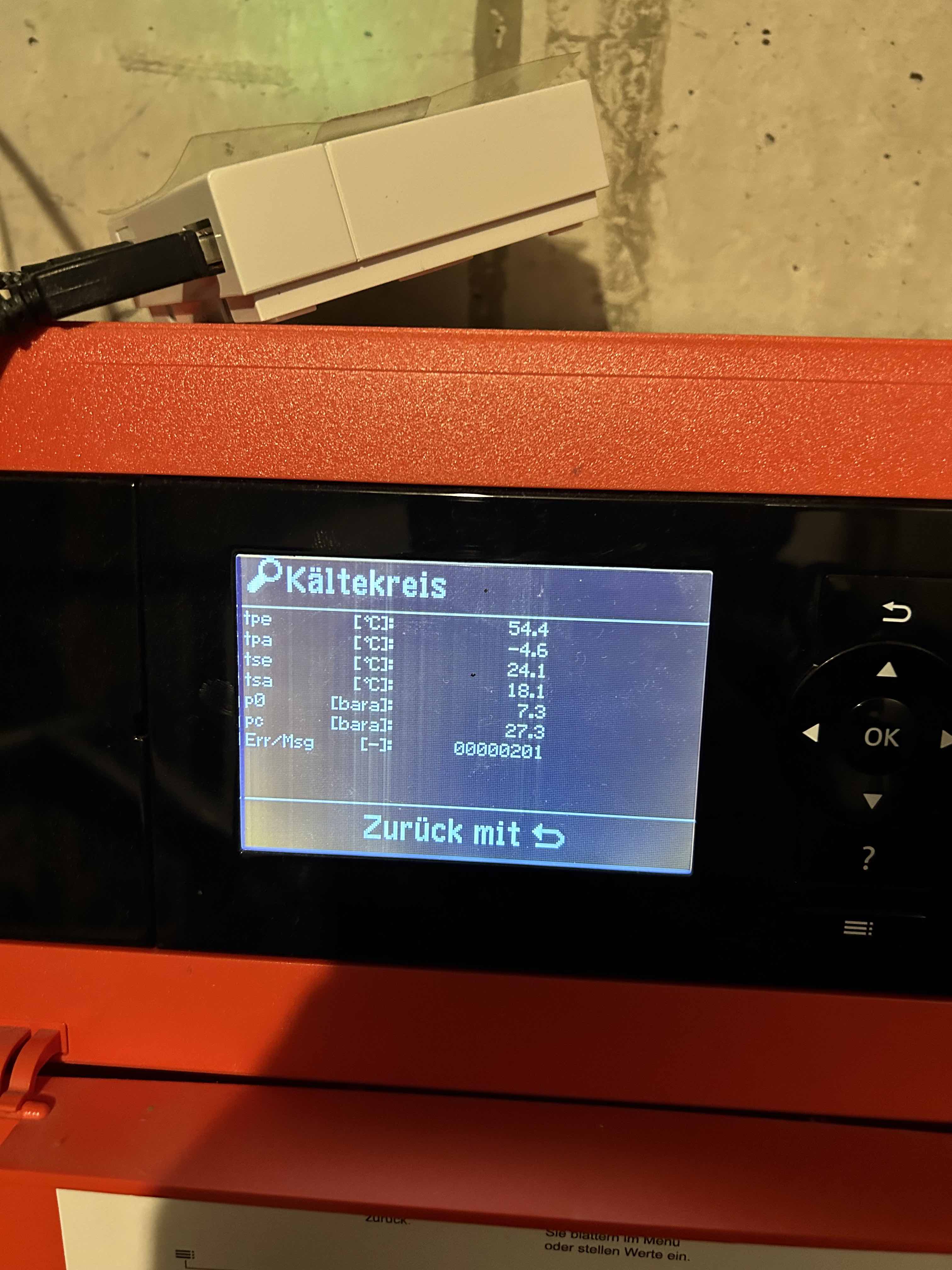

Gerade eben einen Fehler direkt erwischt.
Neben error-code 001 kam paar Sekunden später ein 201. Temporär, Störung war noch nicht permanent (noch keine A9).
Und ich hab ein Video gemacht, wo man hört, wie die Heizung abschaltet? Hört sich das normal an oder liefert es neue Erkenntnisse?
Danke dir.
Nein, das lässt sich hier nicht verlängern. Es muss geprüft werden, ob das Ventil richtig schließt. Dafür müssen Drücke gemessen werden. Am Kältekreis darf auch nur jemand arbeiten, der einen Kälteschein hat.

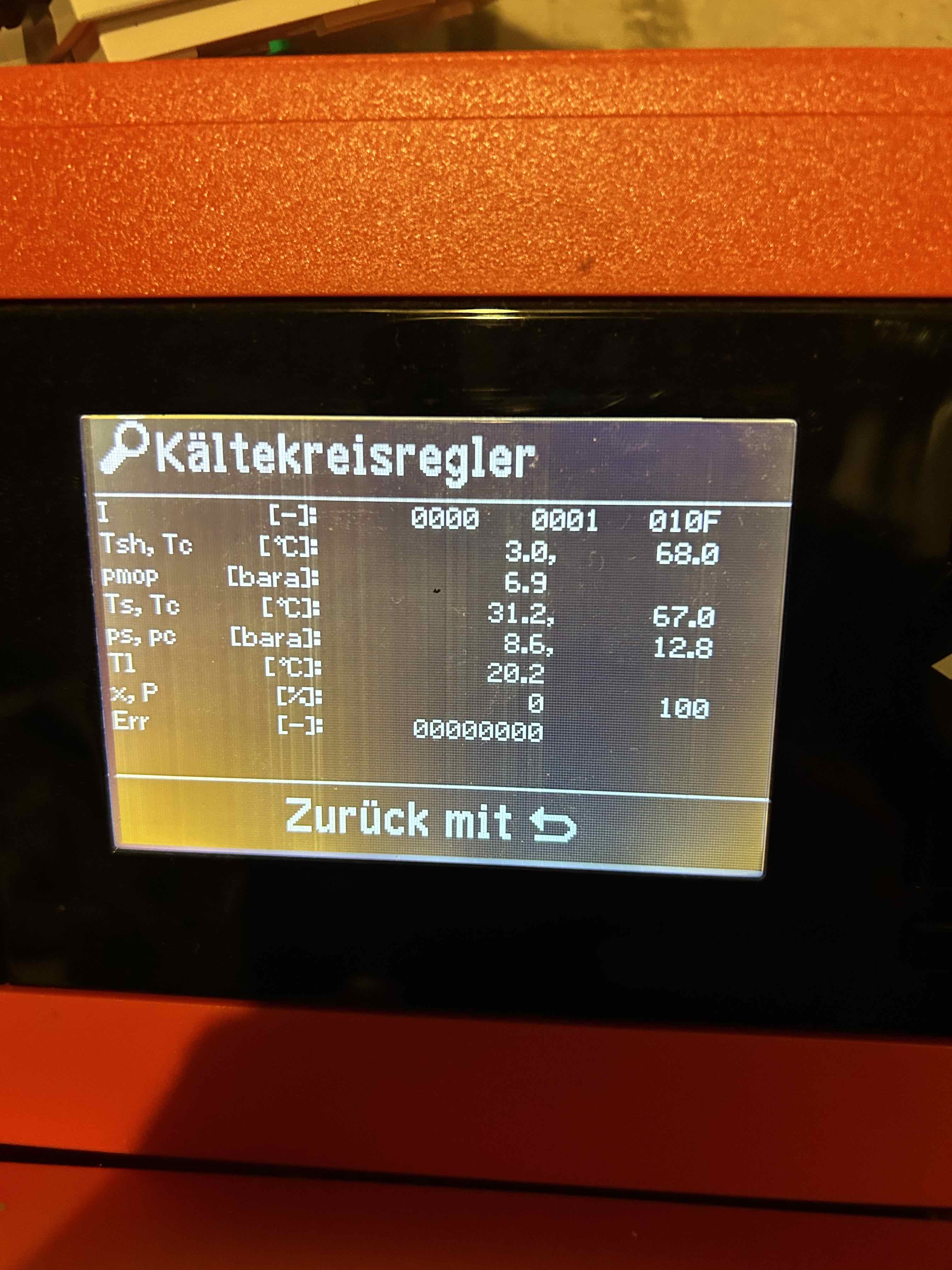

Hab dann in der Funktionskontrolle die Abtauung gleich getestet, und nach ca. 4 Minuten ging gleich bei der optotronic das Störungsled an.
Und Kältekreis hat dann auch den bekannten 001 als Fehler angezeigt.
Wenn ich es richtig lese, war die Verdampertemperatur erst bei 16 grad oder ?
Die Meldung deutet weiterhin auf das Digital-Scroll-Ventil hin.
