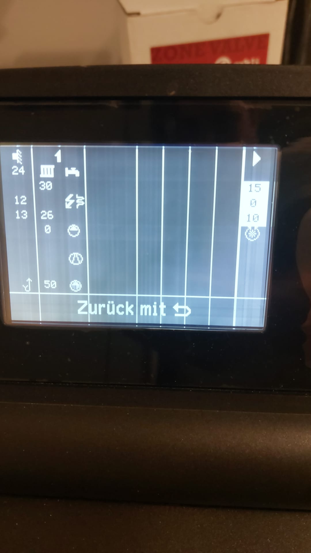

Anbei einmal die Anlagenübersicht. Jetzt funktioniert die NC-Box aber Sie kühlt nichts runter.
Bei einer Außentemperatur von 26 Grad hat Sie eine Vorlauftemperatur von 29 Grad, obwohl 10 Grad zum testen eingestellt sind.

Der Vorlaufsensor Kühlkreis zeigt 17°C an. Wird denn der Kühlkreis wirklich nicht durchströmt oder schaust du nur auf die Temperaturen am Mischer? Denn der wird beim Kühlen nicht durchströmt. Die Einbindung erfolgt dahinter.
Habe auf die Temperaturen im Display geachtet, wie im Anhang gezeigt.
Und der Fußboden wird nicht wirklich kalt.
Die Sekundärtemperatur kann dies nicht erfassen, da auch diese nicht durchströmt wird. Hier kannst du nur in der Anlagenübersicht schauen, da wo das letzte Mal 17 °C angezeigt wurden, das ist der Vorlaufsensor des NC-Mischers. Sind denn die Stellventile alle offen und laufen die Pumpen in der NC-Box?
Ah ok das ergibt dann Sinn.
Stellventile sind alle offen und beiden Pumpen der NC-Box laufen.
Dann sollte auch auf den entsprechenden Wert gekühlt werden.
