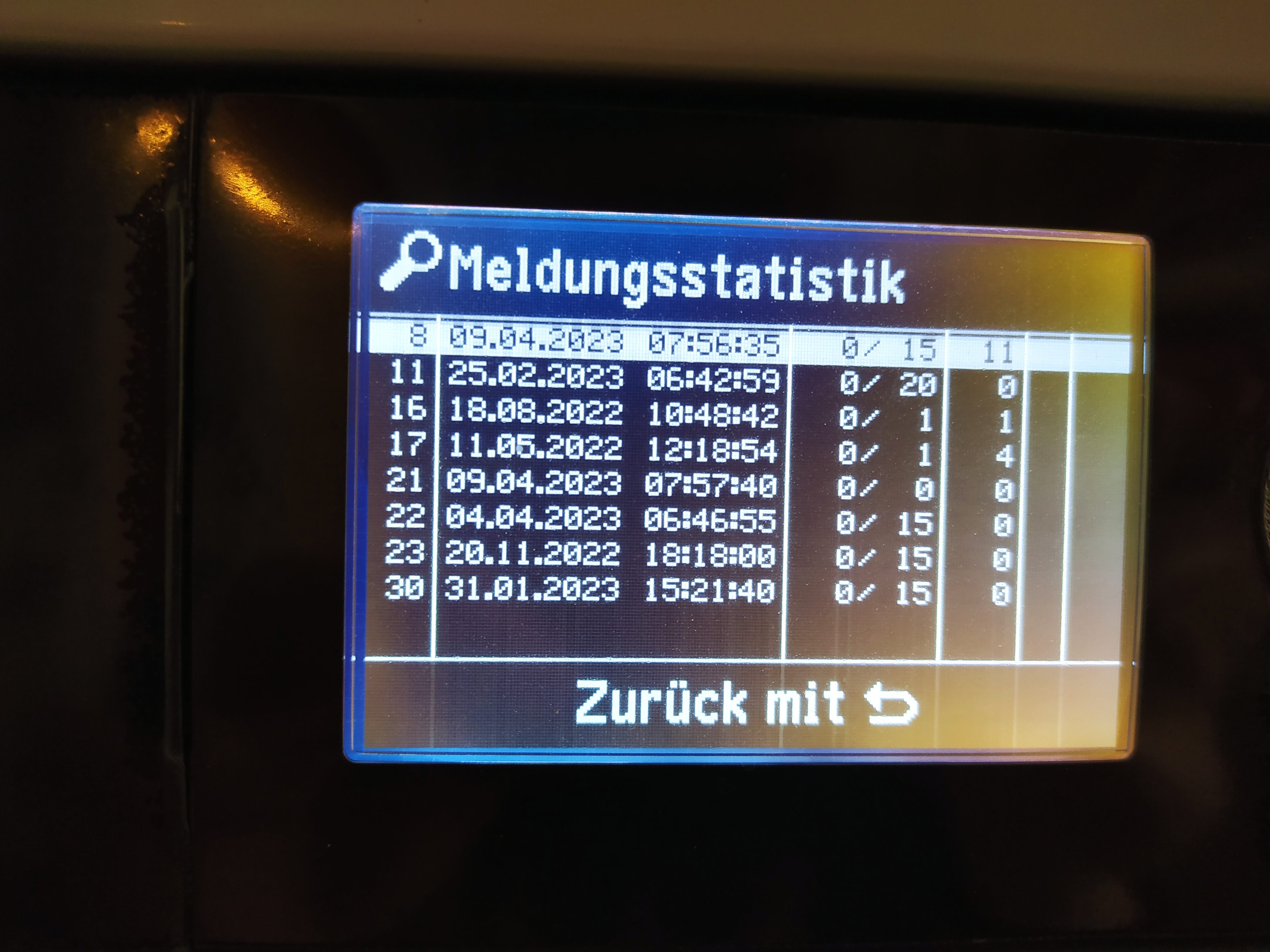

habe seit ein paar Tagen mit dem Fehler A9 zu kämpfen. Als Bild hier die Meldestatistik für den Kälteteil Hat jemand eine Idee?

Danke, die 8 bedeutet, dass eine Regelhochdruckstörung vorliegt. Möglich Ursachen sind eine zu geringe Wärmeabnahme. Hier sollte einmal der Anlagendruck und die Sekundärpumpe geprüft werden. Wann tritt denn der Fehler auf? Also in welchem Betriebsprogramm, Heizen- oder Warmwasserbetrieb?
Kann leider erst jetzt antworte. Also m.E. nach trat der Fehler am Ende der Warmwasserbereitung auf. Am 4.4.23 6:46h, während der Warmwasserbereitung, trat Ereignis 22 (Temperatur am Verdichterkopf zu hoch) ein. Am 9.4.23 trat 7:56h Ereignis 8 (Auslösung Hochdruckschalter) und 7:57 Ereignis 21 (Abtauvorgang) auf. 8:00h endet die Warmwasserbereitung.
Der Anlagendruck ist zwar etwas gefallen, befindet sich aber in der Mitte des grünen Bereiches.
Was bedeutet "zu geringe Wärmeabnahme"? Was kann man dagegen tun? Die Heizkurve ist 1,4 Das Niveau liegt bei +1.
Was mich irritiert: Wieso wird ein Ereignis angezeigt, obwohl die Häufigkeit der Meldung Null ist?
