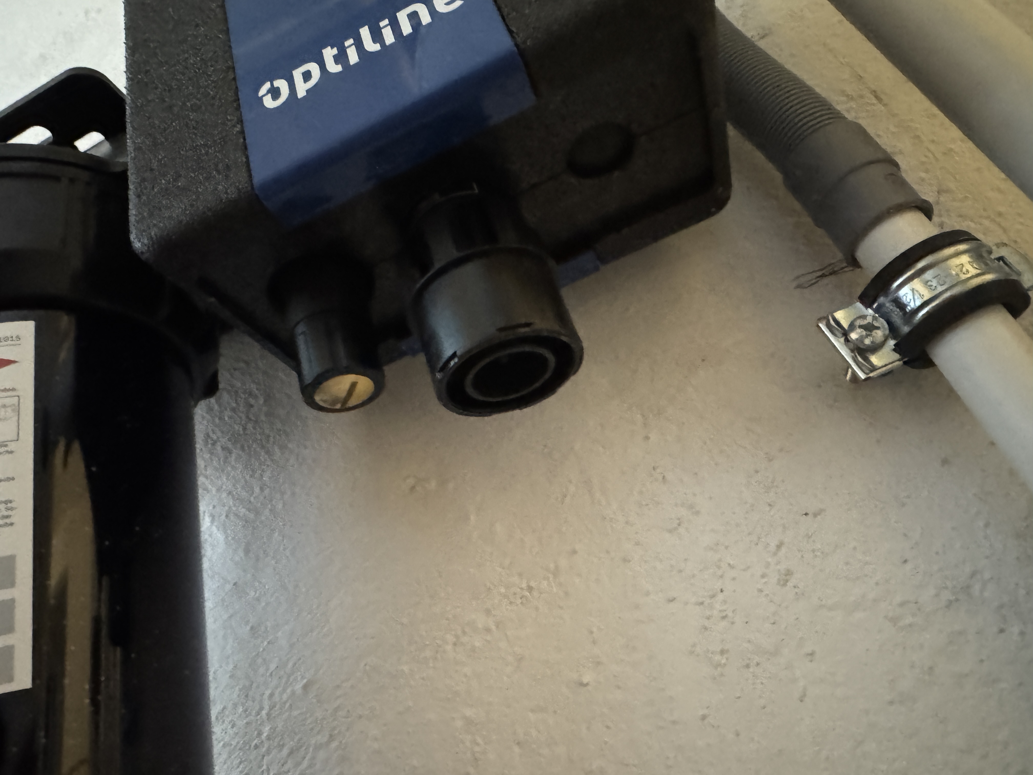

Vitodens 200-w, heizungswasserdrucker zu hoch
wir haben gestern unsere Heizungsanlage
für dieses Jahr in Betrieb genommen !
dabei habe ich Wasser aufgefüllt nach dem entlüften der Heizkörper !
Was sich eigentlich automatisch vom Druck regulieren sollte beim aufdrehen der 2 Hähne von der Optiline (Bild 1) regulieren sollte !
jetzt steht der Anlagendruck bei 2,6 bar und geht aber nicht automatisch nach unten !
die optiline Ventile hab ich zwischenzeitlich wieder geschlossen !
was kann ich tun um den Druck zu senken !
Wasser ablassen über Heizungsventile hat bisher nixs gebracht … ca. 300-500ml
vielen Dank für eure Hilfe
Robert
8 ANTWORTEN 8
Entweder ist die Füllstation defekt oder von vornherein zu hoch eingestellt. Hast mal am Druckminderer der Füllstation versucht,den Druck nach unten zu korrigieren ?
Und das Zuviel an Druck in der Anlage musst natürlich nach Absperren der Füllstation wieder ablassen.
Hallo Franky ,
und wo stellt man den ein ?
Laut Anzeige ist der bei 2,8 !
Auf dem ersten Bild hast links den kleinen Knauf mit der Messing- Schlitzschraube. Die Schraube anlösen und den Knauf gegen den Uhrzeigersinn bewegen,um den Druck zu verringern.
Danach den Anlagendruck auf 2 bar ablassen. Hier wirst dann bemerken,ob die Füllstation anfängt mit Nachfüllen.und wenn sie gleich wieder anfängt,noch mehr mindern.
Die Schlitzschraube nach erfolgter Einstellung wieder anziehen.
Muss da die Reglung bei offen sein ?
Weil bisher steigt es nur
An der Heizung brauchst nix weiter tun. Dreh am Besten mal den Druckminderer ganz zu,dann langsam wieder aufdrehen.
Wenn das auch nicht nützt,ist die Füllstation vermutlich defekt.
Scheint leider so zu sein
bei einer nicht mal 2 Jahren alten Anlage 😞
Danke trotzdem
Da müsste ja noch Garantie drauf sein.
Das zumindest ja, aber trotzdem traurig 😐
