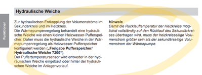

Habe jetzt mal den Fühler umgesteckt und alle vorgenommen Einstellungen (wie z.B. die Pufferhysterese zurück auf 5° statt 8°) wieder auf den Standard zurückgestellt um besser vergleichen zu können und werde es eine Zeitlang beobachten. Erst danach teste ich nochmal andere Parameter in der Kombination.
Im Betriebshandbuch steht für die hydraulische Weiche beschrieben, dass dort der Sensor möglichst "in" der Weiche oder sogar am Vorlauf danach sein sollte. Da der Vorlauf oben ist, sollte eigentlich die bisherige Position nicht ganz falsch sein. Nun kommt der Sensor eher in Richtung Rücklauf. Eine Mitte gibt es ohne weiteres bei meinem Speicher erstmal nicht. Mal schauen.
bei meiner Anlage habe ich, wie gesagt den Fühler in der Mitte der Weiche…..das ist sozusagen ungefähr beim 0-Punkt der Weiche. Das hat sich hier am besten bewährt…..bei einem Test mit dem Fühler an der Position “oben”, habe ich bei meiner Anlage festgestellt, das es laufend zu Fehlermeldungen “Abbruch Abtauung” gekommen ist……das hatte den Grund, das im Speicher nie genügend Energiereserven für die Abtauung vorhanden war……..somit nun der Umkehrschluss: je weiter der Fühler unten in der Weiche ist, je besser wird die Weiche ausgenützt…….bin schon gespannt, was sich hier nun bei Dir einstellt….

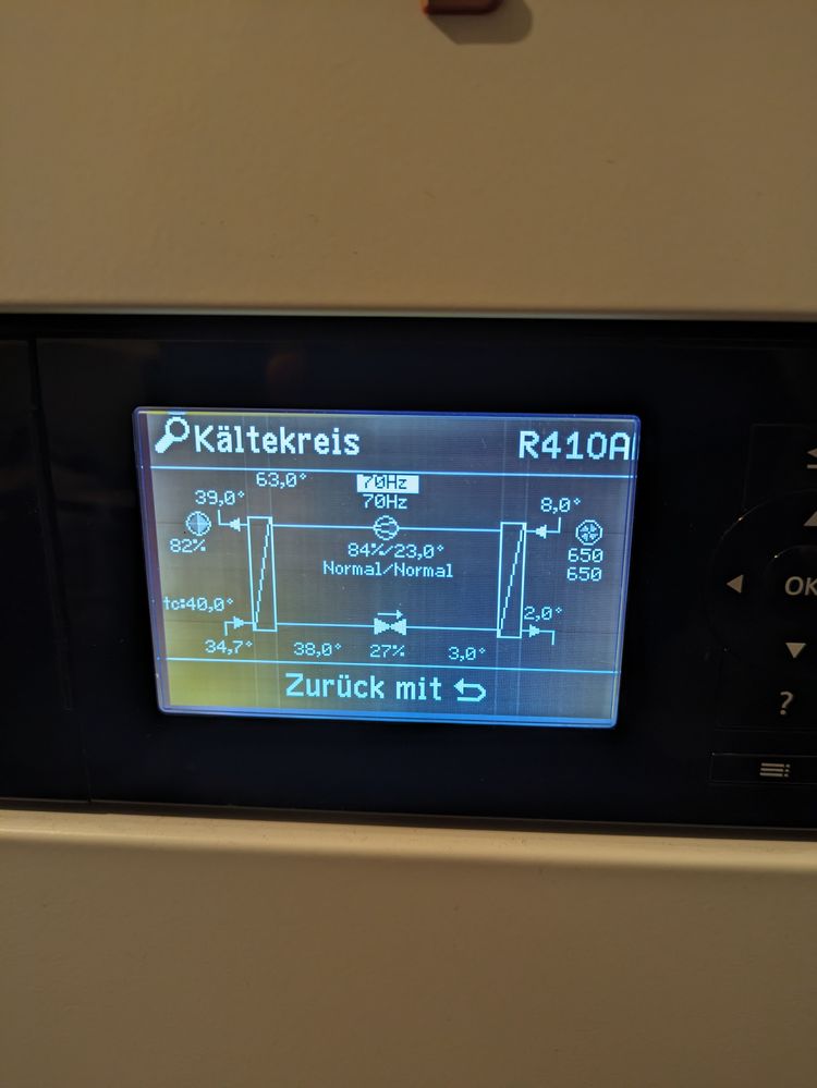

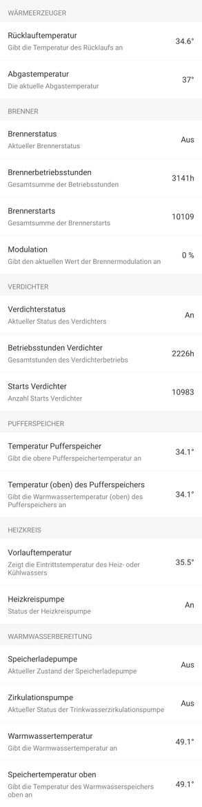

ich habe nun mal folgende Skizze mit den Temperaturen erstellt. Hier ist etwas ersichtlich, was irgendwie etwas Eigenartig ist....
Ich stelle mir nun gerade folgende Fragen:
Wie kann es sein, das in der Weiche "oben" 34,1°C vorhanden sind, wenn zur selben Zeit im Sekundär Rücklauf 34,6°C vorhanden sind.....Die Weiche oben ist alleine schon von der Physik her immer oben wärmer als unten.....
( somit eventueller Messfehler am Sensor der Weiche ? )
Der zweite Punkt:
Wenn aus der WP 39,0°C kommen warum hat die Weiche "oben" dann bereits lt. Sensor nur mehr 34,1°C ? Da ja der Sensor quasi hier im Bereich des Rohres gesessen ist, würden das knapp 5K Temperaturgefälle in diesem kleinen Stück Leitung zwischen WP und Weiche sein ?
Da ich mir das nicht vorstellen kann, spricht das eigentlich wieder dafür, das hier der Sensor an der Weiche nicht unbedingt die korrekte Temperatur in der Weiche anzeigt....
Der dritte Punkt:
Wenn in der Weiche "oben" nur 34,1°C vorhanden sind, wie können dann im HV Vorlauf 35,5°C sein ?
Würde somit ein drittes mal für einen falschen Wert am Sensor der Weiche sprechen.....
Der vierte Punkt:
Wenn lt. Heizkurve zb. am HK VL 35,5°C benötigt werden, warum liefert dann hier die WP 39,0°C am Sekundär VL ?
Wenn ich das zb. mit meiner Anlage vergleiche, richtet sich hier der Sekundär VL-Ist immer nach dem VL-Soll der Heizkurve aus.....(Wenn hier ein HK Soll von zb. 41°C vorhanden ist, liefert der Sekundärkreis VL ungefähr zw. 41,0°C und 41,5°C). Wie ist eigentlich der Parameter 7340 eingestellt ?
Somit denke ich, das der Sensor an der oberen Position schon mal durchaus passt, und hier an anderer Stelle zu suchen ist.....ich habe zb. schon mal in einem Beitrag, wo das mit den Temperaturen sich ähnlich verhalten hat gelesen, das hier der Sensor am Puffer nicht "korrekt" montiert war. Eine korrekte Montage inkl. Wärmeleitpaste am Sensor brachte dort die Lösung, das die Temperaturen dann korrekt vorhanden waren, und auch die VL Temperatur im Sekundärkreis dann gepasst hat.....

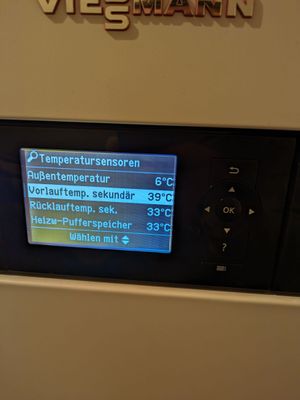

Erstmal ein großes Danke nochmal, dass du dir so viel Zeit nimmst und dir die Mühe machst mein Problem zu analysieren. Das ist nicht nur super hilfreich, sondern auch lehrreich. Verstehe jetzt wirklich meine Anlage immer mehr.
Deine Analyse scheint tatsächlich zu stimmen. Es hat den Anschein, dass der Fühler nicht korrekt misst.
Erstmal habe ich über Nacht zwar längere Takte verzeichnen können (weil ja die Temperatur weiter unten und mit noch mehr Versatz gemessen wurde). Leider scheint das Problem wie beschrieben ja woanders zu liegen. Denn es wurden durchweg ziemlich hohe VL Temperaturen gefahren und die WP lief innerhalb des Taktes immer lange auf wohl höchster Stufe (zu Erkennen am Stromverbrauch) bis sie auch dann wieder ausging.
Habe den Fühler jetzt wieder an die obere Position gesetzt. Laut der Skizze und auch meinem Verständnis müsste er dort besser sitzen - wenn er denn die korrekte Temperatur erfassen würde.

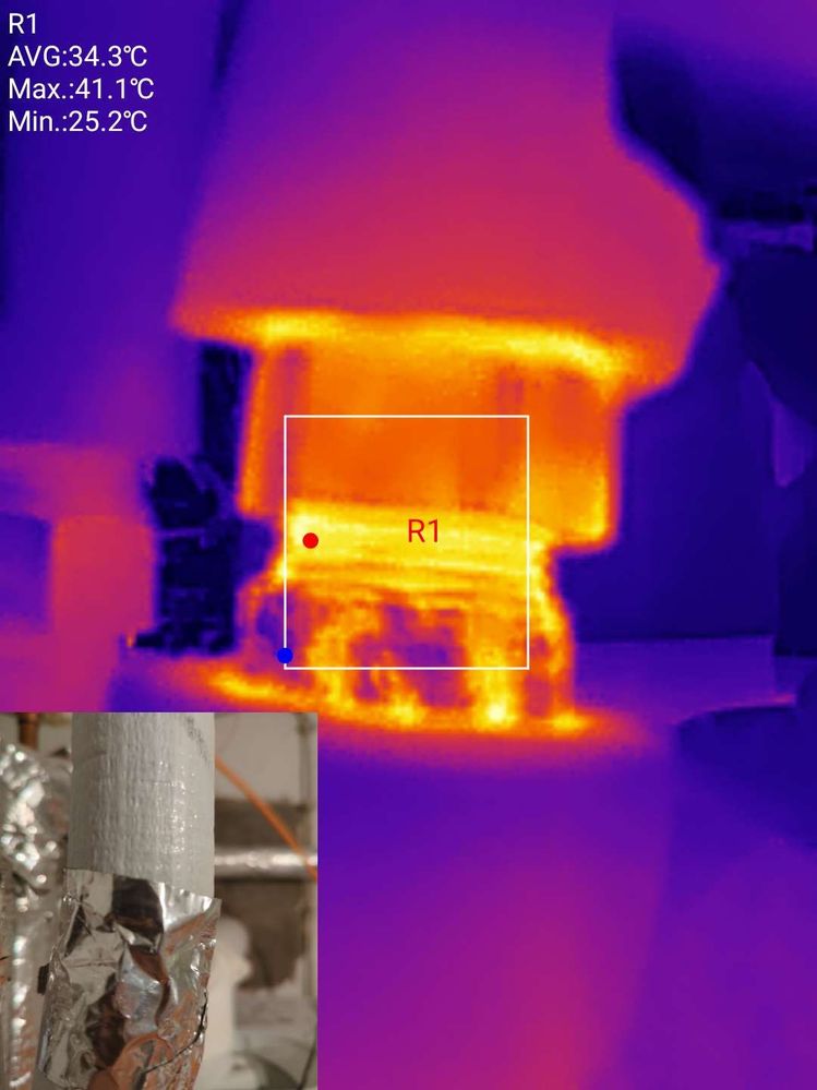

Um das zu prüfen habe ich mit der Wärmebildkamera den Vorlauf des Puffers angeschaut:
VL Pumpe 39°, Temperatur Puffer nur 33° nur 33
Mit Wärmebild an Puffer R2 ~35° gemessen
Aus der Vitocaldens tritt der VL des Sekundärkreises aus, geht durch die Wand und direkt nach nebenan in den Puffer. Hier ist es das untere der beiden Rohre (R2). Gemessen habe ich hier direkt am Rohr ungefähr 35,5°. Nehmen wir an, dass die Kamera nicht sehr genau ist, das Rohr noch dazwischen ist und es noch gewisse Verluste gibt, dann sollte man hiermit sehen, dass der VL des Sekundärkreises grundsätzlich richtig an den Puffer übertragen wird. Der Fühler ist ja auf dem Bild direkt neben an zu sehen wie er in den Puffer geführt ist. Zu dem Zeitpunkt gab es eine Differenz von etwa 6° (Sek. VL 39°, Puffer 33°, Messwert am Rohr ~36°).

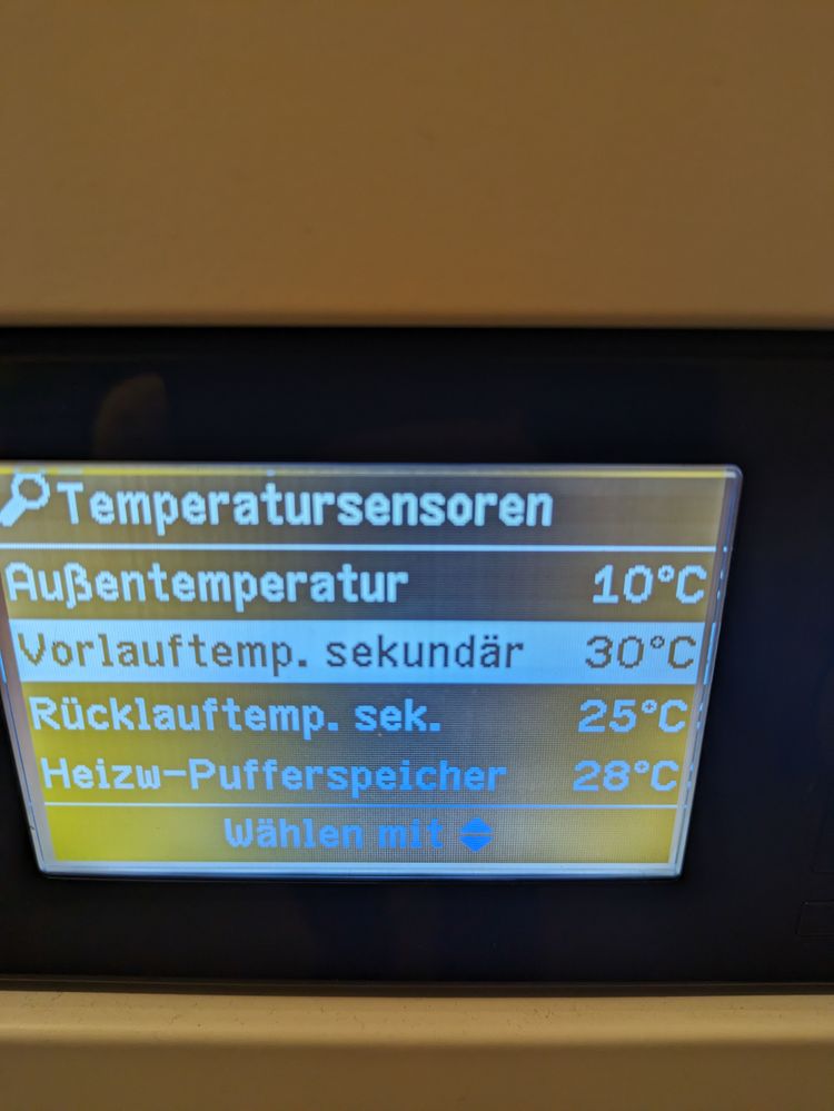

Das habe ich sodann gemacht. Daraufhin geben die Temperaturanzeigen die Werte so wieder, wie man sie erwarten würde. Der VL der WP entspricht in etwa dem VL des Puffers.
Korrigierte Puffertemperatur in Relation
Und was soll ich sagen. Es scheint als seit das das Problem gewesen! Prompt hat die Anlage begonnen zu modulieren und pendelt sich gerade ein. Sehr schön zu sehen am Stromverbrauch und wenn man längere Zeit den Kältekreis ansieht.

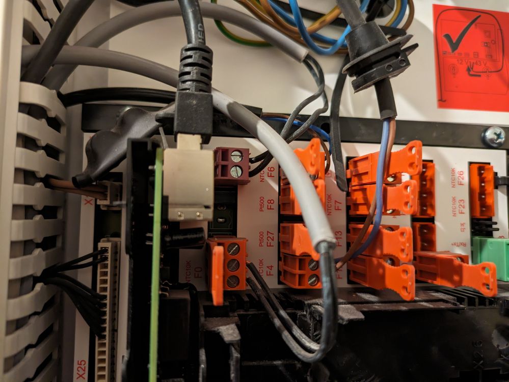

Dieser zu hohe Widerstandswert muss nicht unbedingt direkt vom Sensor kommen, sondern dieser kann auch durch die Verbindungsleitung Sensor/Regler Platine kommen.....
Ist hier das Verbindungskabel vom Sensor bis zur Platine irgendwo "Zwischengeklemmt" ?
Sehr Problematisch können hier bestimmte Klemmentypen sein, die nicht zum Kabel passen, oxydieren u.s.w.....
Das Ergebnis können hier dann erhöhte Widerstandswerte durch Oxydationen an Klemmen etc. sein.....
Ich habe zb. bei mir alle notwendigen "Verlängerungen" bis zum Anschluss an die Regler Platine gelötet, und mit Schrumpfschlauch ausgeführt, um genau solche mögliche Kontaktprobleme zu verhindern....

Folgendes kann ich beobachten:
- VL/RL an der Heizkreispumpe sind nahezu identisch (der Puffer scheint "leergesaugt", Spreizung nicht vorhanden)
- VL/RL der Heizkreispumpe sind niedriger als Puffertemperatur
- Der Eingang des WP-Rohrs in die Anlage scheint deutlich wärmer und laut IR Messung als die "Vorlauftemperatur Sekundär". Sollte das nicht genau die Temperatur sein oder wird das in der Anlage noch irgendwie umgewälzt?
- Der Verdichter startet erst sehr spät (habe mal testweise die Pufferspreizung von 5° auf 3° runtergesetzt um nun zu sehen, ob was passiert).
Rohr von WP in Anlage
Rohr von Anlage in Puffer
Temperaturen (inkl. +4K Korrektur Puffer)
VL/RL Heizkreis
Eine Sache die mir gestern noch aufgefallen ist, die ich kontrolliert habe und nicht verstehe. Es gibt den Parameter "Gemeinsame Vorlauftemperatur 701B. Der steht bei mir auf 0. Im Handbuch steht, dass dieser bei einer Weiche mit externem Erzeuger "automatisch" auf 1 steht. Der Erzeuger ist ja aktiv, der Wert 701B bleibt aber auf 0. Stelle ich diesen auf 1, so kommt es zu einem Fehler, da an Steckplatz F12 dafür kein Sensor angeschlossen ist. Wird der Wert bei den Hybridanlagen intern erfasst, denn in der Temperaturübersicht wird er mir angezeigt. Eventuell kann @Flo_Schneider hier Auskunft geben?
Habe auch mal den Bivalenzpunkt des Brenners wieder von den 5° auf die 20° zurückgesetzt (nicht, dass der intern angefordert wird, aber dann nichts tut). Wenn jetzt der Brenner wieder dazu kommt verstehe ich leider gar nichts mehr. Gefühlt scheint hier keiner der Werte so richtig zusammenzupassen.
- Die Analoganzeige der VL-Temperatur an der Pumpe zeigt nur 25°. In der Anlage steht die aber auf 30°.
- Wie kann es sein, dass WP-VL, Brenner-VL und der daraus resultierende gemeinsame VL so viel höher liegen als die Puffertemperatur (die ja schon mit +4K korrigiert ist)? Kann das mit einer WW-Bereitung kommen, die eventuell kurz davor lief?

Kann ich den Mischer-Zustand irgendwo ab- oder auslesen?
Es gibt aktuell keine Zeitprogramme, die das verhindern sollten. AT war ca. 10°, mit Kennlinie wäre da ein VL von 32° angefordert, an der VL-Anzeige lag aber eher um die 20° bis max 25° an. Puffertemperatur (nach Korrektur) lag irgendwo dazwischen. Und das über einen etwas längeren Zeitraum. Es ist auch merklich abgekühlt und die WP ist eine ganze Weile nicht mehr gelaufen.
Es ist in der Tat so, das kurz nach einer WW-Bereitung die Temperatur im Heizkreis für kurze Zeit etwas "hoch" geht. Das ist dem Anlagenaufbau geschuldet:

....moment....jetzt ist mich soeben was durch den Kopf gegangen.......
Der VL HK2 Sensor (in den Regler) zeigt Dir um ca. 5K mehr an, als es auf der Mechanischen Anzeige der Fall ist.....
Dagegen der Sensor im Speicher zeigt Dir um 5K weniger an, als es der Fall ist.....
Da läuten doch alle Alarmglocken......wurden hier etwa auf der WP Reglerplatine die beiden Sensoren vertauscht angesteckt ?
lg
Guennie
Könnte ja durchaus sein. Wie prüfe ich das am besten?
Hier mal ein Bild von der Sensorplatte. Im Handbuch ist das Ganze auch andersherum dargestellt (da ist F4 oben und F6 unten). In echte ist die Platte hier um 180° gedreht vor mir.
Auf F4 stecken blau/braun kommend von dem "schwarzen" Kabel. Laut Handbuch sollte das der Puffersensor sein. Laut Handbuch sollte auf F12 der VL Sensor von HK2 hängen. F12 ist aber leer. F0 müsste der AT-Sensor sein. Auf 145 steckt KM-Bus (keine Ahnung was das ist).
Woher nimmt die Anlage denn dann die HK-Temperatur? Ist das irgendwo im Bereich X25/15 mit dran?
