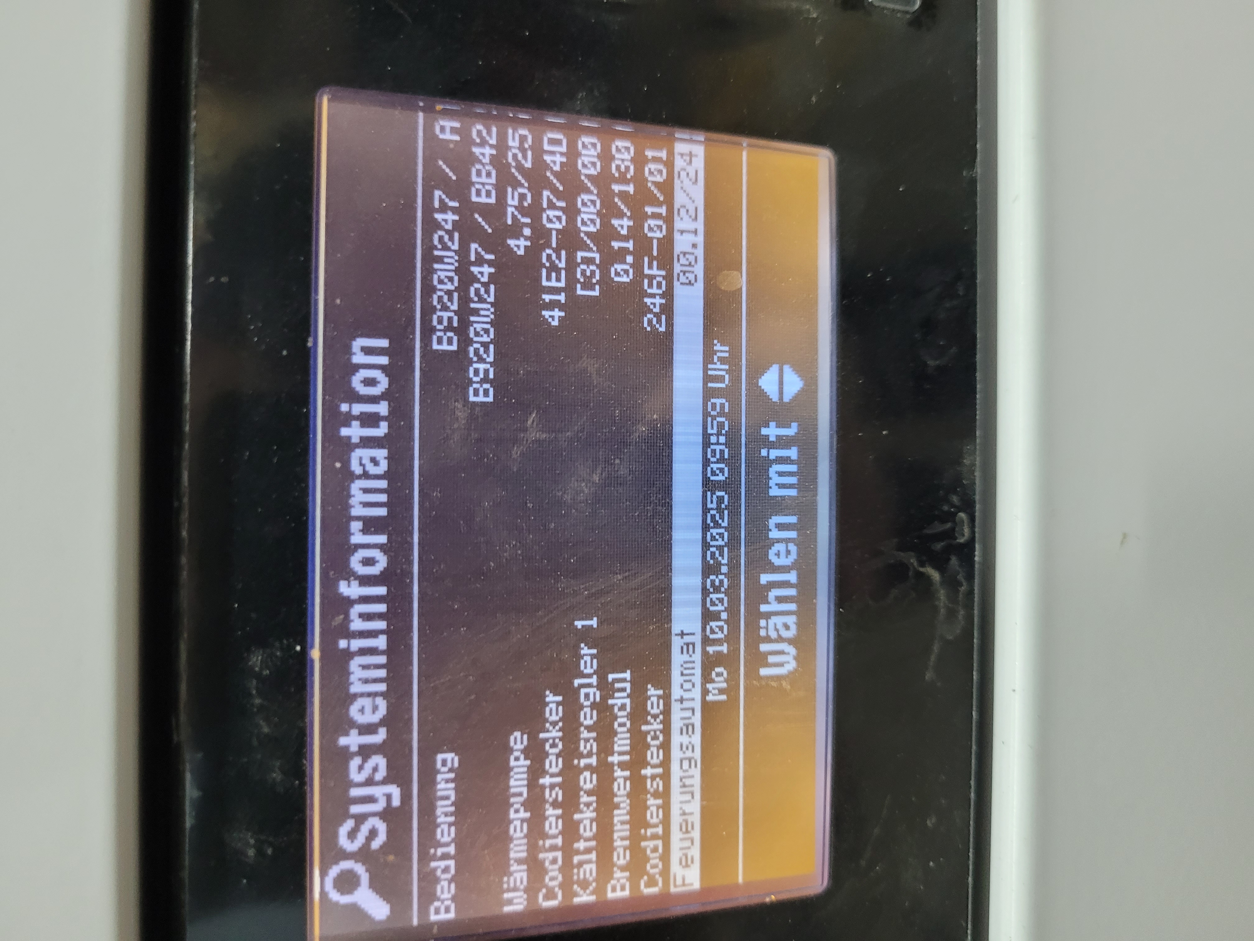

der Softwarestand kann über die Serviceebene (OK- und Menü-Taste für ca. 4 Sek. gedrückt halten) und dann unter Diagnose und Systeminformationen abgefragt werden. Gerne kannst du dies hier einmal posten.
Danke, es nicht der aktuellste, aber einer der letzten Softwarestände.
