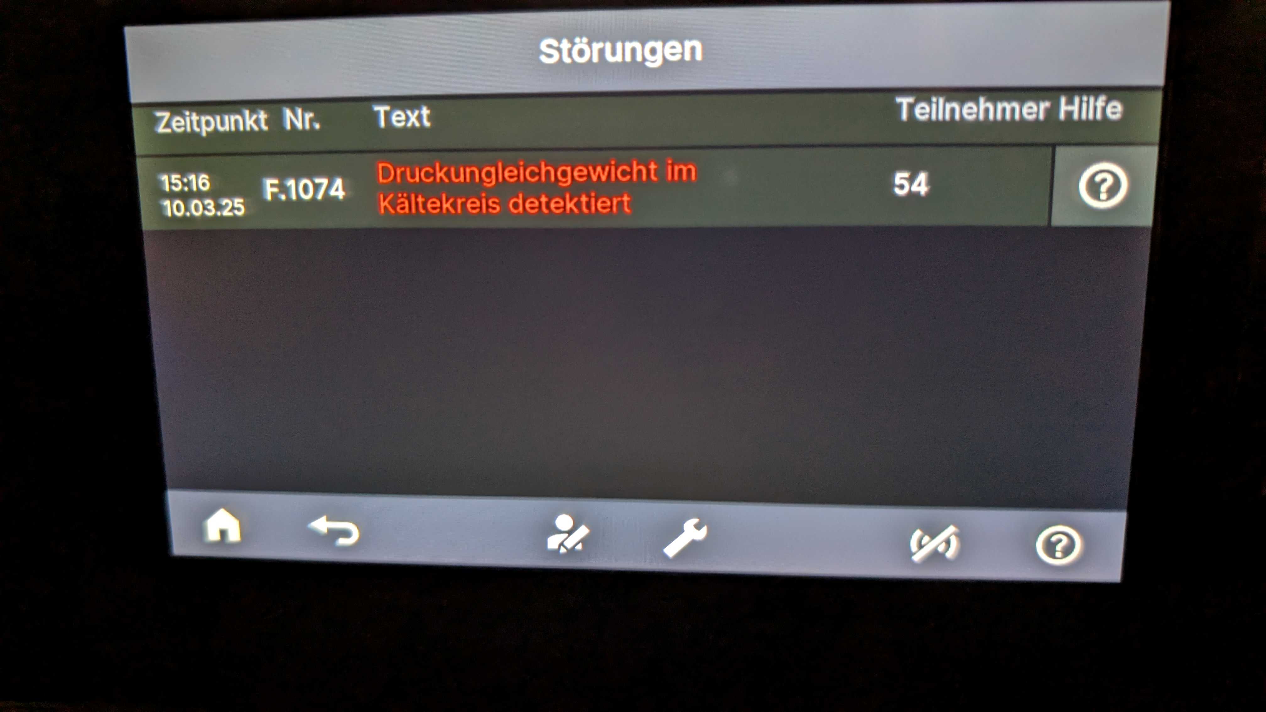

seit letzten Samstag läuft meine Wärmepumpe im Notbetrieb.
Dieser ist automatisch gestartet, nachdem die Ausseneinheit nach Fehler f.1074 verriegelt wurde.
Mein Fachbetrieb hat mich an den Kundendienst von Viessmann verwiesen.
Dort bekomme ich leider erst einen Termin in drei Wochen.
Solange würde die Anlage mit dem Heizstab (Notbetrieb) laufen, was ordentlich Strom verbraucht.
Ich überlege, die Anlage neu zu starten, da ich ein Software-Problem vermute.
Kann/soll ich das wagen?
Danke vorab für Antworten.
Hallo Marcymarc,
ein Netzreset kannst du in jedem Fall probieren. Teil mir mit, wie sich die Anlage danach verhält.
vielen Dank für die schnelle Antwort.
Wenn ich die Störungs- und Statusmeldung richtig interpretiere hat es nichts bewirkt.
OK, dann kannst du nichts machen, außer auf den Serviceeinsatz zu warten.
