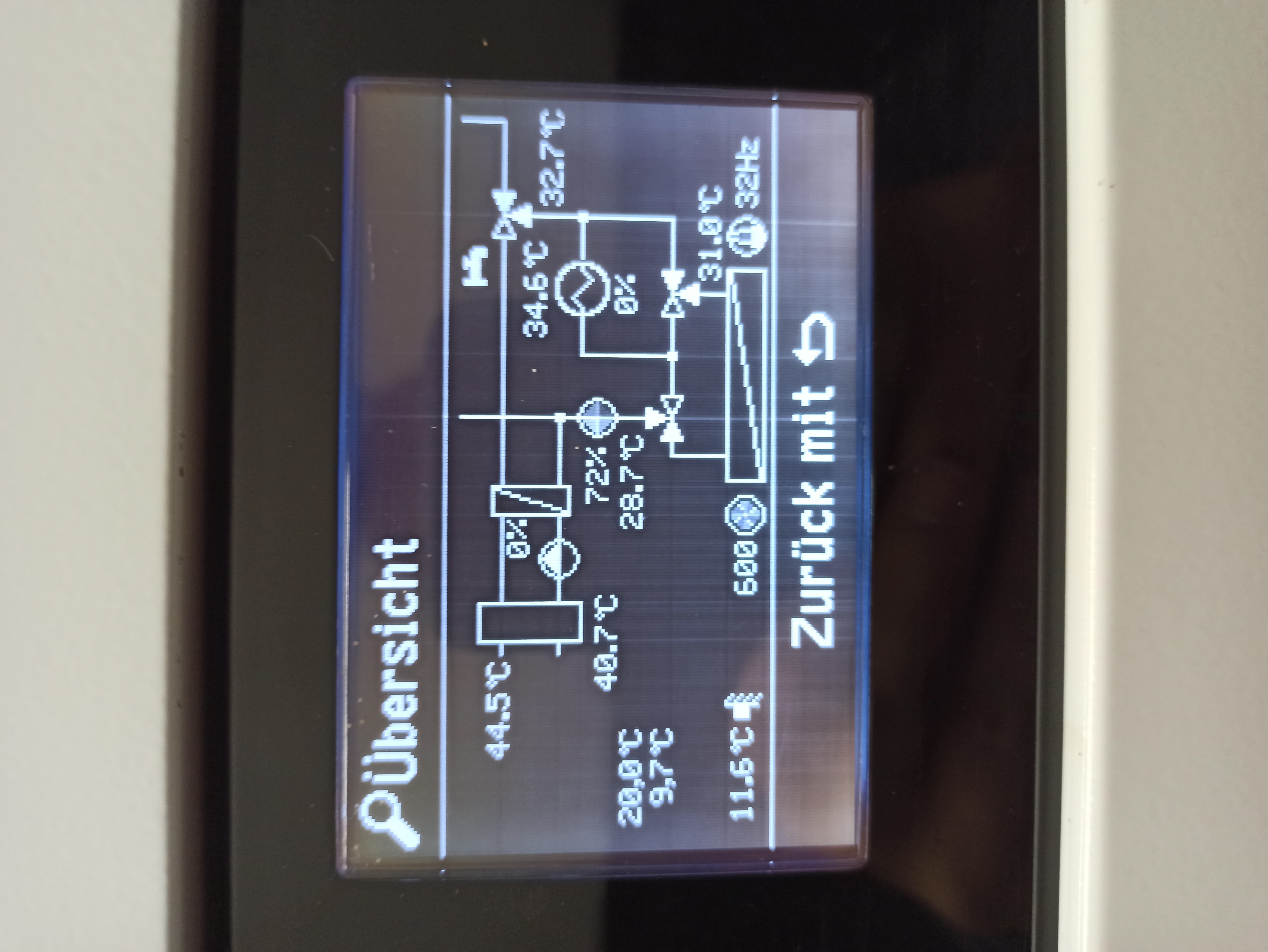

Hi Matthias,
nochmals danke. Ich Versuche das mal in den unten angh. Bildern darzustellen. Mich wundert im Schema, das bei Radiatoren kein Mischer genutzt wird, bei mir allerdings scheinbar schon? Ich hab keine FBH und wenn ich den Rohren Folge, gibt es nur 1 HKreis, welcher sich dann aufsplittet in die Räume bzw nach oben in die 2 Etage, in der sie Heizkörper nicht ganz so warm werden wir in der 1 Etage. Ich hatte Probe halber mal oben die Voreinstellung auf Max gestellt und unten auf 2 (Danfoss), aber es scheint so, als wenn alles warme Wasser in die 1. Etage geht und nur ein Teil in die 2. Etage, unabhängig der Voreinstellungen.
Hallo Severin,
also die kleine Pumpe vorne mit dem Schauglas ist die WW-Zirkulationspumpe. Die weiter hinten im Gerät sind die Sekundärpumpe Heizung und die Speicherladepumpe WW.

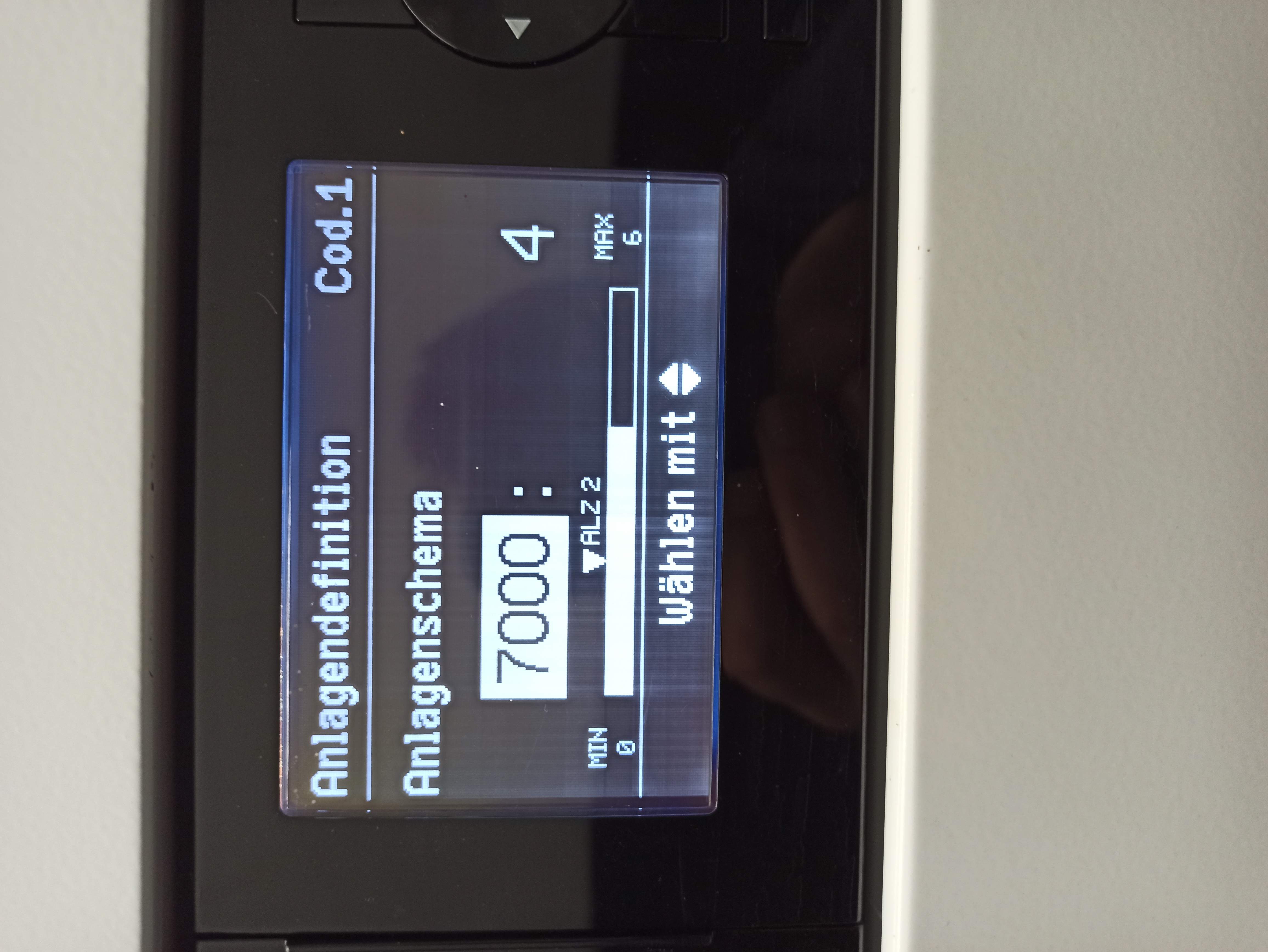

Welches Anlagenschema ist denn bei dir eingestellt (7002)? Unsere Anlagen scheinen dann ziemlich gleich zu sein, bis darauf, dass bei mir kein Mischer verbaut ist und der obere Anschluss an dem Speicher zum Vorlauf HK etwas tiefer liegt. Finde ich bei dir besser.
Den Mischer würde ich mal versuchen "rauszuprogrammieren" bzw. testweise auf "auf" zu stellen. Ein Mischer bei HK macht für mich irgendwie nicht so richtig Sinn und mindert nur die Übertragung der Wärmeenergie in den Heizungsvorlauf. Wenn die Wärme nicht aus der hydr. Weiche abgenommen wird, würde das das Takten erklären.

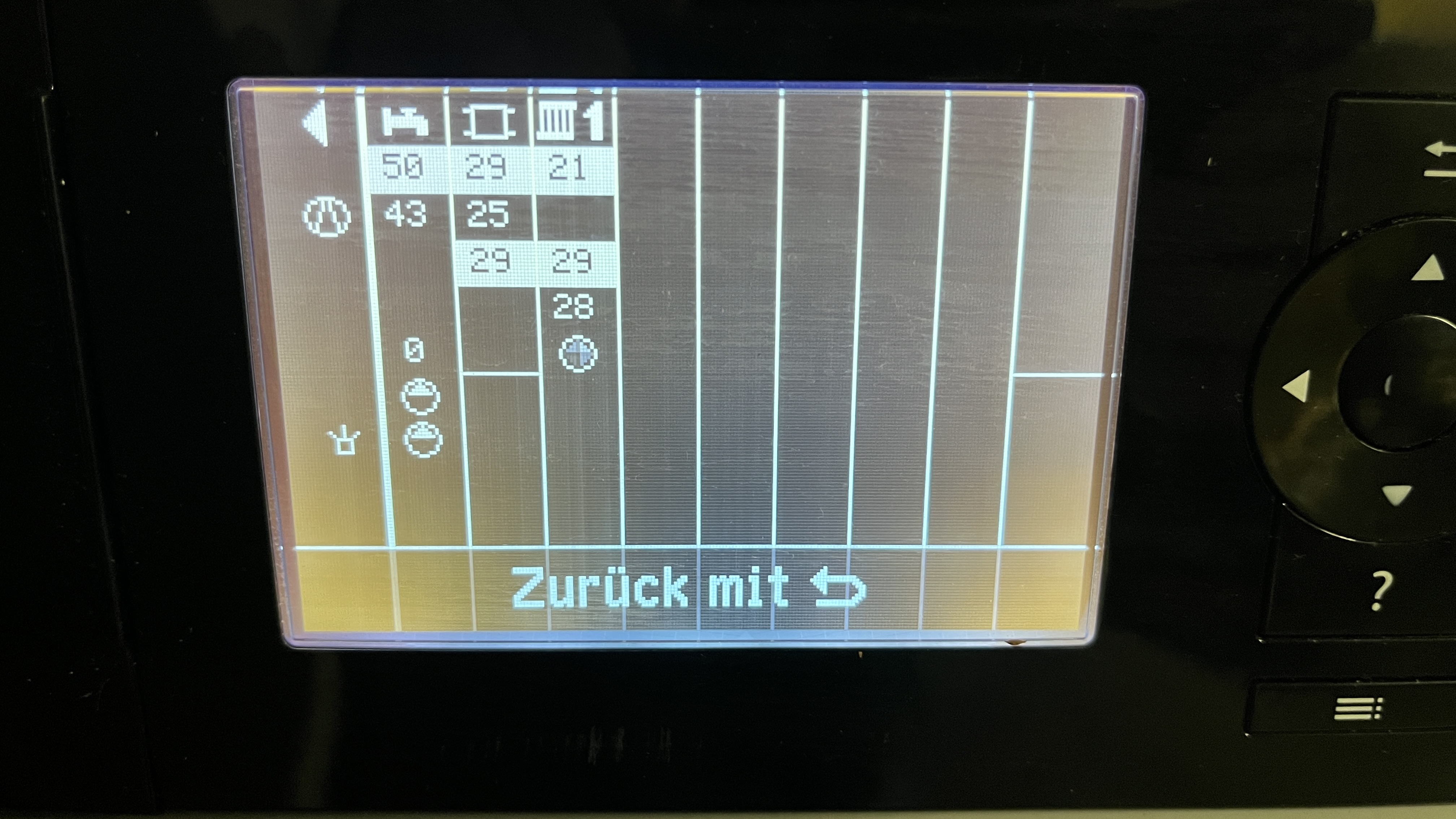

Hi Matthias,
hier mal wie die Anlage läuft. Und weitere Bilder. Habe eben gesehen, dass unter der Divicon der Mischer sitzt. Kann das sein? Du schreibst der Mischer muss auf zu stehen, wenn direkt aus der hydraulischen Weiche in den HKreis. Bei mir steht der Mischer die meiste Zeit in Reg. Betrieb. Wie meinst du das mit 2 heizkreisen? Ich habe nur 1 Heizkreis. Auch nur eine Heizkurve einzustellen. Verstehe ich hier gerade etwas falsch?
So langsam glaube ich das hier vom HB nichts eingestellt wurde. Ggf auch das Anlagenschema falsch ist?

Hallo Serverin,
Anlagenschema 7000 auf 4 ist für den Mischer eigentlich richtig. Da ist auch nur 1 Heizkreis aktiv - aber eben mit Mischer. Ich habe keinen Mischer, daher ist bei mir 7000 auf 2. Jetzt habe ich das verstanden (s. Serviceanleitung S. 75).
Hierbei kann ich dir aber vermutlich nicht mehr weiterhelfen.
Der Mischer sitzt in der Divicon, unter der Heizkreispumpe (WILO), wie du richtig fotografiert hast.
Für mich als "Laie" wäre das mit dem Mischer nicht unbedingt notwendig. Ich würde dir die Rücksprache mit deinem Heizungsbauer empfehlen.
Damit die Wärme direkt in den Heizkreis geht muss der Mischer alles durchlassen ohne den Rücklauf beizumischen. Wie die Stellung bei dem Hebel jetzt genau sein muss, müsste aus der Betriebsanleitung hervorgehen.
Du kannst natürlich auch einmal das Anlagenschema auf 2 stellen, ich weiß allerdings nicht, wie dann der Mischer reagiert, ob dann andere Parameter verstellt werden oder ob es ggf. zu Fehlermeldungen kommt. Besser du fragst vorher deinen Fachbetrieb.
Es würde mich wirklich interessieren, was dabei rauskommt und ob die neuen Einstellungen zu weniger Takten führen...

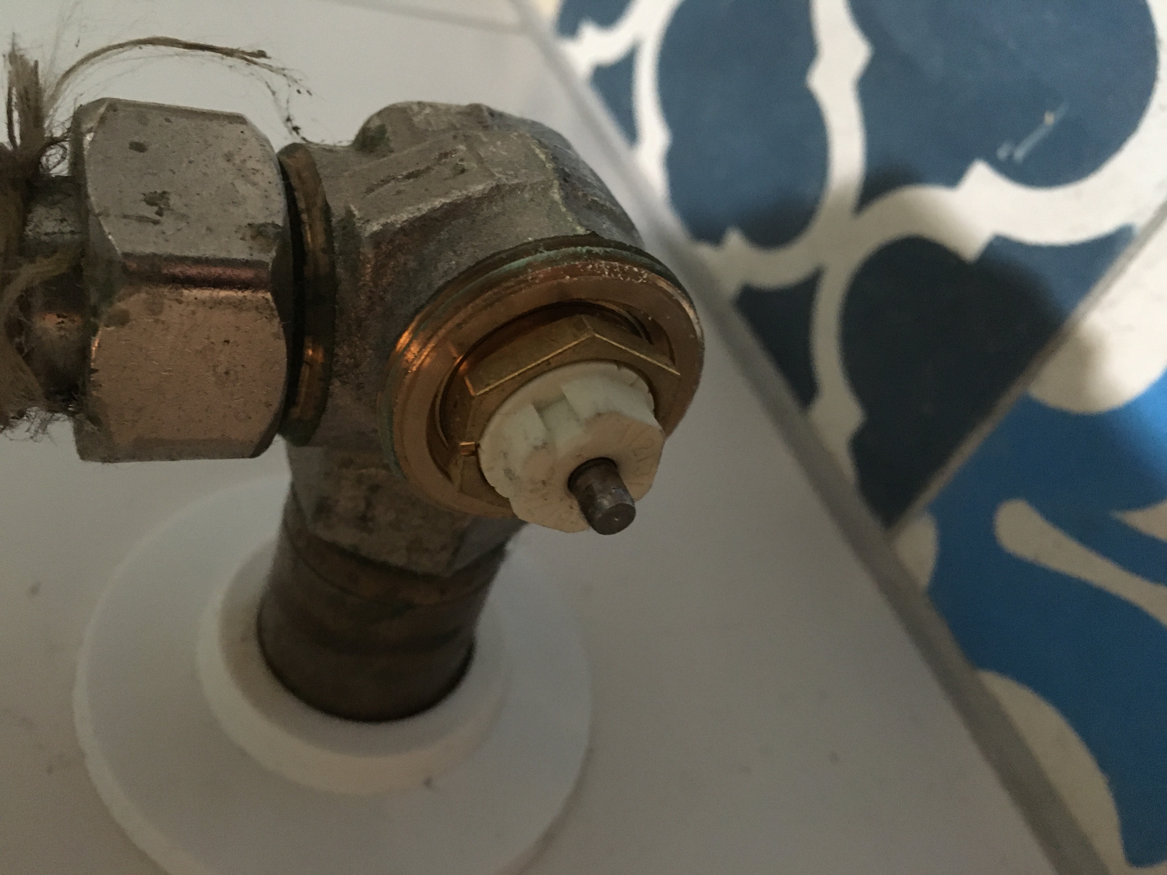

Ich bin mal die Rohre abgegangen. Also VL als auch RL Teilen sich ein Rohr nach der HKpumpe Will und werden dann aufgesplittet. Ein Rohr geht dann ins 2. OG wo es dann nochmal nach links und rechts aufgeteilt wird in die einzelnen Räume.
Hab nochmal ein Bild gemacht, von der Verzweigung.
2 Sachen sind mit noch aufgefallen. Ich habe sie wilo mal auf 4,5 gedreht und bei 10grad AT läuft sie nun länger. Mehr Wärme Abnahme?
Habe eben entlüftet und dabei ist mehr aufgefallen, dass der Bad Heizkörper im OG immer Luft hat. Ist der letzte HK im gesamten Strang.
Egal wann ich das Entlüftungsventil betätigen, es kommt Luft raus.

Hallo Severin,
wir haben auch einen HK im DG, der regelmäßig entlüftet werden muss.
Klar, wenn die HK-Pumpe höher gestellt wird (4,5) wird mehr Wärme abgenommen.
Aber jetzt weiß ich dann auch nicht mehr weiter. Ich hoffe ich konnte dir wenigstens weiterhelfen, dass du deine Anlage verstehst.
