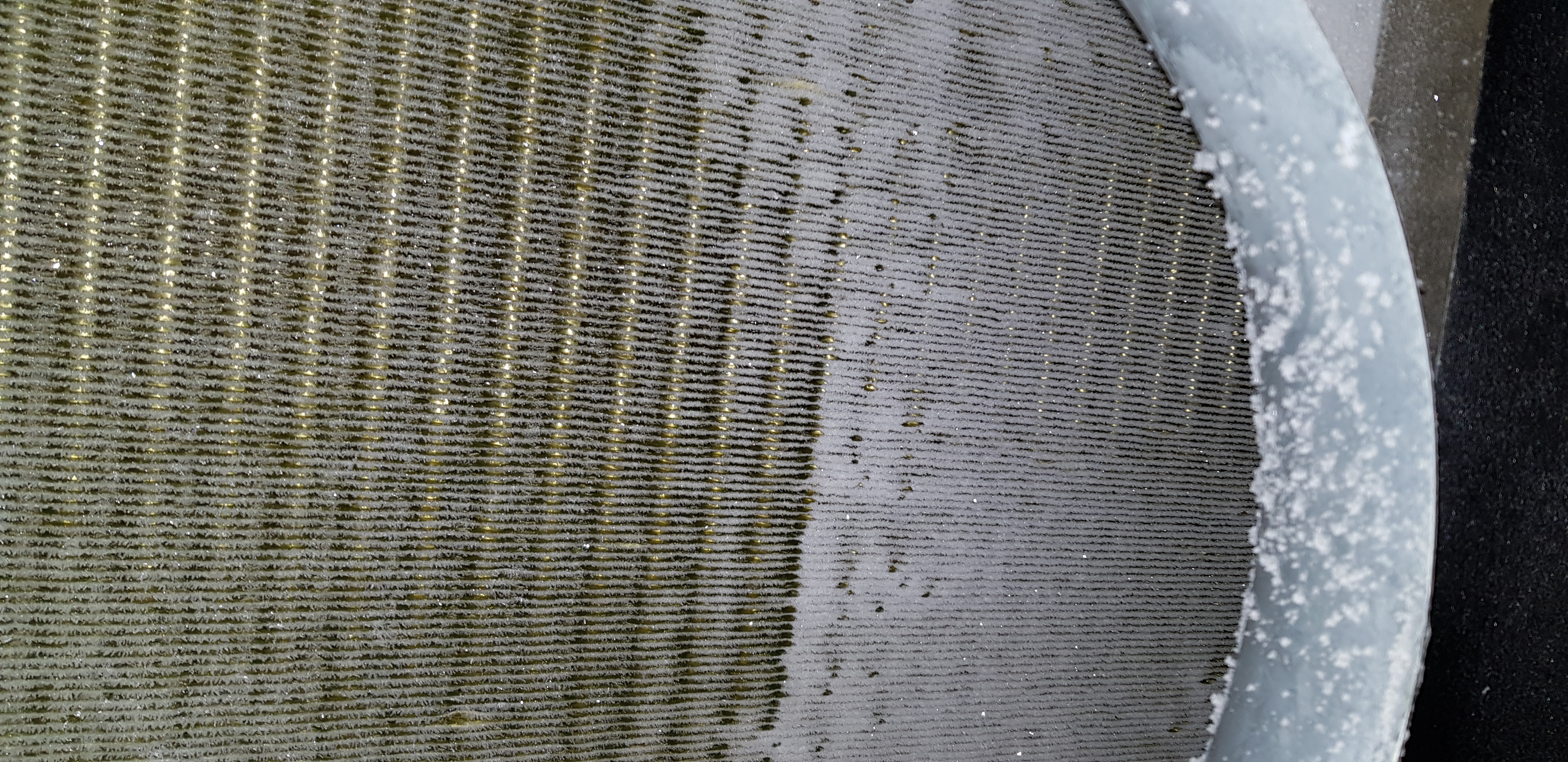

Seit dem , habe Ich immer der gleiche auftauch Problem,  Register , innen und Aussen vereist!
Demontage der Abdeckung , viele Warme Wasser, und Wärme Pumpe läuft wieder.
