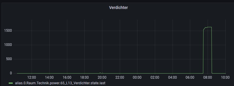

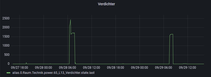

Meine 343 schaltet momentan einmal am Tag den Verdichter an, Das sind 1.69 kWh was OK ist. Dafür läuft die gesamte Steuerung der Heizung mit mindestens 50 W (Spitze 250W) 24h was einen Stromverbrauch von 2.18kWh pro Tag macht und mir viel zu viel erscheint.
Aktuell sehe ich in der Anlagenübersicht, dass die Pumpe X (Sekundärkreispunpe) läuft obwohl alle Ventile der Fussbodenheizung geschlossen sind. Im Anhang der Leistungsverlauf des Verdichters und der Heizungssteuerung. Kann mir jemand sagen, warum die Pumpen ständig laufen?
