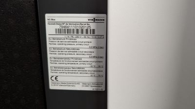

bitte teil mir einmal die Seriennummer der NC-Box mit.
@ennimann: Bei deiner NC-Box musst du die 4 einstellen. Du hast dort keine Umwälzpumpen drin und der Kühlbetrieb läuft über die Sekundär- sowie Primärpumpe. Wie in deinem anderen Beitrag geschrieben, muss es sich einmal jemand vor Ort ansehen, wenn es nicht, wie von mir vermutet, der Feuchteanbauschalter ist.
die Seriennummer meiner Pumpe ist: 7377462201231122.

@Thomas-65: Das war die Nummer deiner Wärmepumpe. Ich benötige die der NC-Box.
auf einer Montage-Anleitung zur NC-Box, die ich in den Unterlagen gefunden habe, ist handschriftlich die Zahl 7946411 vermerkt. Auf der NC-Box selbst finde ich leider kein Schild. Da sehe ich nur eine schwarze Styropor-Kiste. Auf 2 Rohren, die hinter der Wärmepumpe sind und von denen eines in die NC-Box führt, finden sich folgende Aufkleber:
7948955 1642218-V10 bzw. 7902324 1622622-PB/MP/JSN.
Ich hoffe, du kannst mit den Daten etwas anfangen und die richtige Nummer identifizieren.

PS:
hier noch mal der Aufkleber meiner NC Box, vielleicht hilft das ja.
