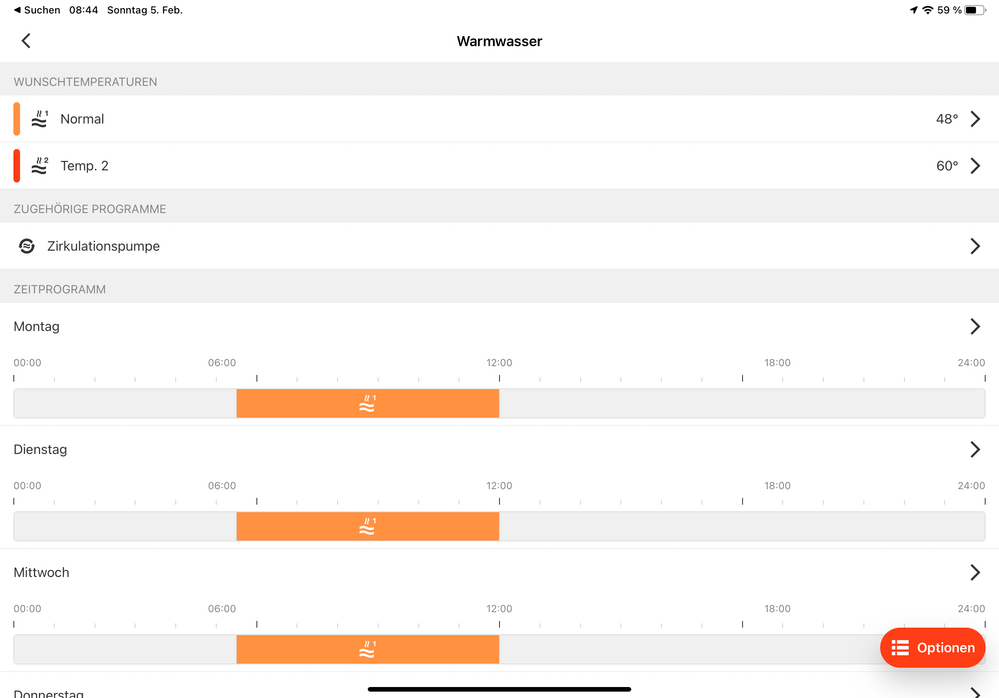

C08F8521-5B28-4427-ABE8-722EEC2B675C.jpegFoto mit Zeitstrahl
WW Einstellung über vicare
Bist du dir sicher, dass die Einschaltoptimierung aktiv ist. Mir sieht es so aus, dass die Warmwasserbereitung erst  5:30 startet.
