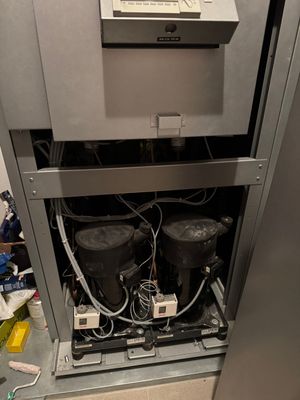

wie viele Verdichter habe ich ? kannst du es nachschauen (von der Seriennummer ) oder muss ich ( oder ein Techniker) die Pumpe aufmachen irgendwie ( wenn der typenschild am Gerät nicht hilft)
Nico1977 hat zwei Verdichter ( laut forum Eintrag) und hat auch ein BW216 CD60, habe ich auch zwei ? oder eins
es sieht aus wie zwei Verdichter ( schwarze tromme, Nennstrom dann 13.2 Amp und anlaufstrom 28amp ( 14 mal 2) , stmmt's
Das kann man anhand der Typenbezeichnung erkennen. 216 gibt an, dass es sich um 2 Verdichter und ca. 16kW Nennwärmeleistung handelt.
