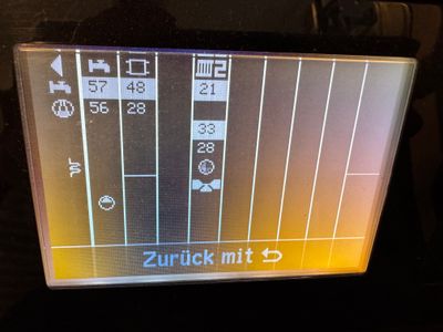

mach bitte mal ein Bild von der Anlagenübersicht, während einer aktiven Warmwasserbereitung. Du gelangst dorthin, indem du die "?"-Taste für ca. 4 Sek. gedrückt hältst.
@Flo_Schneider mach ich sobald diese aktiv ist. Mir ist auch noch aufgefallen, dass das Wasser wärmer als sonst ist. Wichtig ist mir auch, dass einmal in der Woche die Legionellen abgetötet werden. Vielleicht noch eine wichtige Info 6015 ist auf 0.
Wie setzt du das um? Auf welchen Sollwert wird dort erhöht?
@Flo_Schneider anbei die zwei Bilder.
Sind die Bilder zur selben zeit entstanden? Ich frage, weil die Speicher-Ist-Temperatur 10K über der Sekundär-Rücklauftemperatur liegt und das kann nicht sein.
Ja das war zum gleiche Zeitpunkt.
Wie lang lief die Maschine denn da schon?
Gut, dass ich die API mit meinem Home Assistent tracke. Von 08:41 - 09:22 wurde das Wasser aufgeheizt. Um 08:43 habe ich die Bilder erstellt.
OK, dann würd eich bitten, dies nochmal zu machen, wenn der Verdichter wirklich schon ein paar Minuten in Betrieb war und sich die Temperaturen ausgelgichen haben. Ich gehe davon aus, dass in dem Fall die Sekundärtemperatur schnell bis auf das Niveau der Speichertemperatur angestiegen ist bzw. die Speichertemperatur noch etwas abgefallen ist.

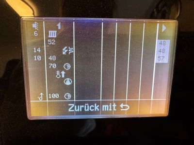

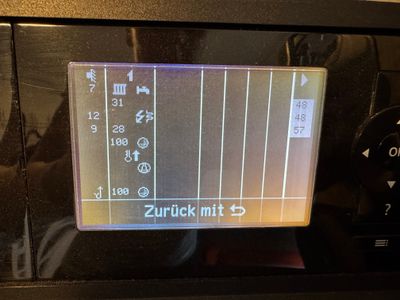

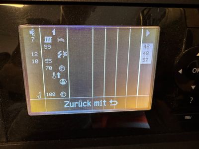

Von 10:45 - 11:24 wurde das Wasser aufgeheizt.
Bild 10:57
Bild 11:03
Bild 11:09
Bild 11:15
Bild 11:21
Bild 11:24
Hoffe das passt 🙂
Danke, das passt. Was mir auffällt ist, dass die Solltemperatur von 57°C grenzwertig ist. Hinzu kommt, dass wir bei der Warmwasserbereitung nur eine Spreizung von 4K haben. Bei einem fixspeed-Kältekreis sollte diese wenigstens bei 5K liegen. Ich empfehle dir, die Drehzahl für die Warmwasserbereitung etwas zu reduzieren, so dass wir wenigstens 5K Spreizung haben und gleichzeitig die Solltemperatur um 1 - 2K zu reduzieren.
