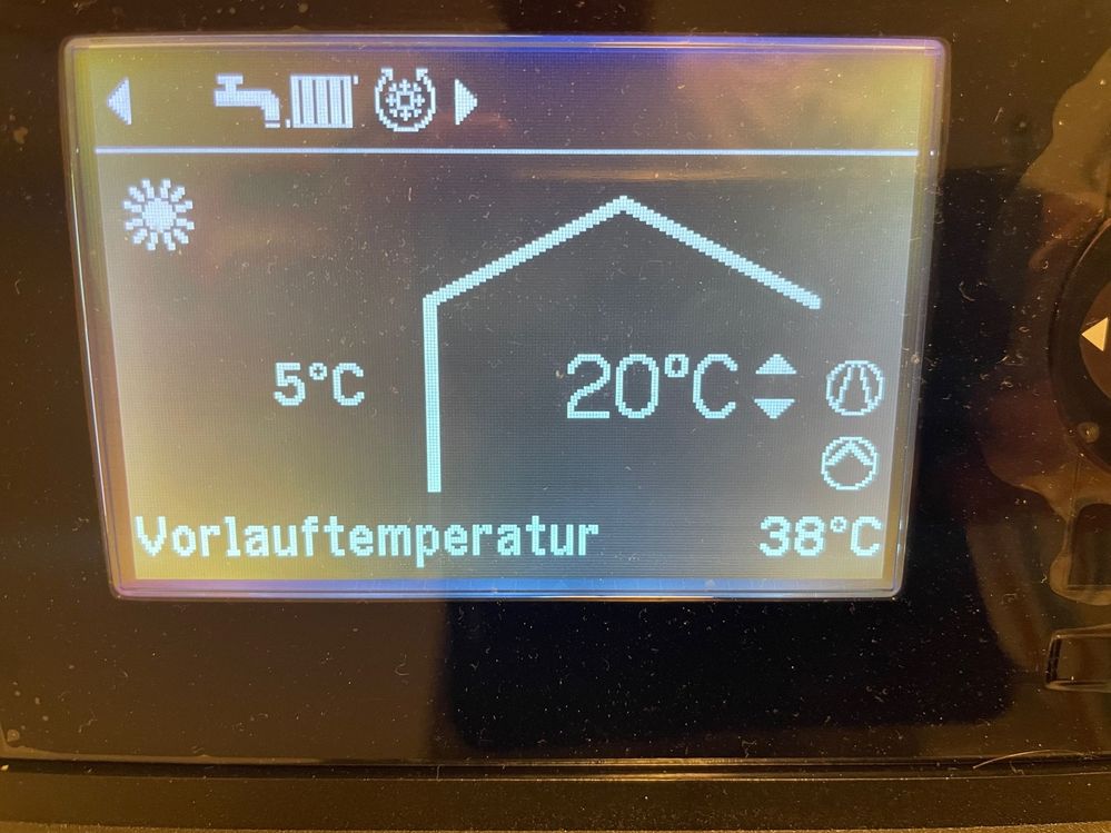

Ich habe die Befürchtung, dass meine neue Wärmepumpe zu groß dimensioniert wurde und im Frühjahr zu oft takten wird. Kann jemand anhand der Bilder eine Beurteilung machen?IMG_2856.JPGIMG_2856.JPGIMG_2857.JPGIMG_2857.JPGIMG_2858.JPGIMG_2858.JPGIMG_2859.JPGIMG_2859.JPG

Vielen Dank, die WP taktet genau 1x am Tag und läuft sonst 24 Stunden durch. Aber der Verdichter oft nur auf 10 Prozent. Das ist vermutlich die niedrigste Drehzahl? Vorlauf u. Rücklauf haben manchmal  eine Differenz von nur 0,8 K. Und ist es richtig, dass die Pumpen im Kältekreis immer auf 100 Prozent laufen?
Das hängt von der Einstellung ab und kann entsprechend angepasst werden.
7340 - Betriebsweise Sekundärpumpe - siehe S. 216 in der Serviceanleitung
7341 -  Min. Leistung Sekundärpumpe
7342 - Max. Leistung Sekundärpumpe
7343 - Nennleistung Sekundärpumpe
Besten Dank, der 7340 war auf 2 eingestellt. Der Parameter 745A (Pumpentyp Primärkreis) stand auf 2. In der Serviceanleitung gibt es nur 0 für Wilo und 1 für Grundfos. Hier war eine 2 eingestellt, ich habe danach auf 1 eingestellt. Auf 2 konnte ich auch nicht mehr zurückstellen (nur 1 und 0 möglich). Im Kältekreis laufen die beiden Pumpen aber weiterhin immer auf 100 % (siehe Foto oben).
