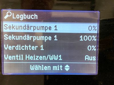

im Logbuch ist nichts zu sehen, was darauf hindeutet, dass die Primärpumpe läuft

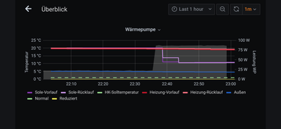

Auf dem Diagramm ist zu sehen, wie gegen 22:35 die Leistungsaufnahme der WP von 25W auf 85W springt, da zu diesem Zeitpunkt die Primärpumpe anging.

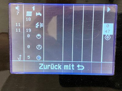

In der Anlagenansicht steht dann auch, dass die Pumpe mit 5% läuft. Im Logbuch ist allerdings nichts zu sehen:
Die letzten Einträge sind vom Nachmittag (14:38), das war der Zeitpunkt, wo die Warmwasserbereitung abgeschlossen war:

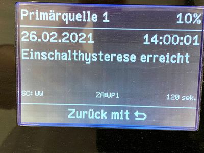

Die Einträge davor sind von 14:00, gab es die Freigabe für die Warmwasserbereitung:
Interessant ist auch das kurze Einschalten der Primärpumpe, welches immer mal wieder für nur ein paar Minuten auftritt (Peak zwischen 22:00 und 23:00):
