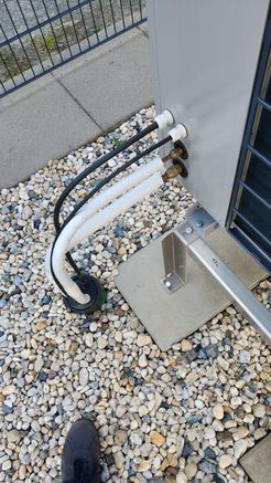

wir haben seit einem Jahr eine Wärmepumpe und ich frage mich, ob die Dämmung der Zuleitung wirklich korrekt ist. anbei ein Foto.
Kann Viessmann eine Antwort bzw. einen Änderungsvorschlag geben? Vielen Dank.
Das Anschlussrohr sieht arg dünn aus. Ich hätte da 1" erwartet .
Und die Dämmung ist keine .
Entweder Kautschuk oder Rockwoll mit Blechmantel.
Das sind Kältemittel Leitungen!
Die kannst du noch zusätzlich dämmen.
Generell ist dieser weise Mantel nicht UV beständig und sollte geschützt werden. Wie schon beschrieben ist ein Blechmantel eine dauerhafte Lösung.

die etwas schwach gedämmt Zuleitung ist warm. ich gehe nicht davon aus, dass hier Kältemittel zirkuliert. Bin aber natürlich nicht vorm Fach.
Gibt es dafür keine vorgeschrieben Dämmung bzw. Systemsätze von Viessmann?

Moin @AufnachDipps,
natürlich ist das nicht ausreichend gedämmt! Auch ist die Dämmung nicht UV beständig.
Das hast du nun ja schon mehrfach gelesen, von Michael und Frank.
Ob der eine nun Kältemittelleitung sagt, oder der andere Heißgasleitung, ist doch schnuppe.
Was hast du denn zu den Leitungen in deinen Unterlagen gelesen!
Und ja, ordentlich Dämmung um die Leitungen, Amaflex. Passend zu den Dimensionen und dann einen verzinkten Blechmantel drumherum.
Hast du auch schon empfohlen bekommen.
Also, ran an Google, Material ausgesucht, bestellt und nächste Woche ist das Thema vom Tisch und der nächste Winter kann kommen.
