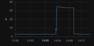

Hier noch eine visuelle Darstellung
 man sieht gut am Stromverbrauch die Heizung mittels solar am Morgen und dann die zwei Lüftungsrunden zu den Zeitschaltzeiten. Sie dauert 6min, obwohl 2min eingestellt ist
