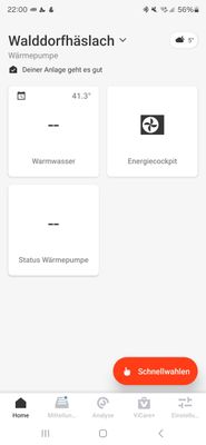

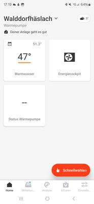

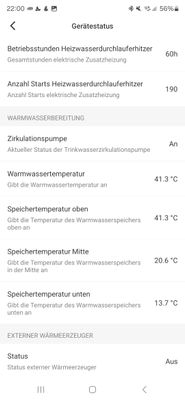

So, habe auf ECO umgestellt und mal eine Weile das Schaltverhalten beobachtet. Es hat sich für mich nichts im oben beschriebenen Schaltverhalten geändert. Siehe auch die Screenshots vom 16.03.25!
Wenn nur der mittlere Speichersensor genutzt wird, für was ist dann die Hysterese zuständig?
Mir ist unerklärlich das die Temp. am mittleren Speichersensor auf 20° absinken kann/darf, um so länger dauert die laufende Verdichterphase zum aufheizen!
 Screenshot_20250316_171948_ViCare.jpgScreenshot_20250316_171926_ViCare.jpgScreenshot_20250316_220003_ViCare.jpgScreenshot_20250316_220012_ViCare.jpg
Beim erreichen der Speichertemp. oben (41°) hat sich dann der Verdichter eingeschaltet!

Da sagt mein Screenshot (20,6°) ((habe auch noch Screenshots von Daten vorm 16.03)) aber etwas anderes aus!
Wie geschrieben Steuerung läuft erst seit vergangenen Samstag Nachmittag auf dem mittleren Sensor!

Es gibt 3 Sensoren auf dem Speicher:
Oben : diese Temperatur wird angezeigt und auch benutzt um den E-Heizer zu steuern
Mitte : diese Temperatur wird benutzt um die Wärmepumpe zu steuern
Unten : wird zur Zeit noch nicht benutzt
Auf dem ViCare Screenshot sieht mann bei Ihnen das Speicher Mitte auch ziemlich niedrig ist: das sollte nicht vorkommen wenn das heizen erlaubt ist und das Gerät im Eco Mode ist. Und das ist auch den Fall so auf meinem Screenshot. Von dem her kann ich Ihnen versichern, dass Ihr Apparat zur Zeit richtig funktioniert. Mehr kann ich nicht sagen
Schöne Grüsse
Daniel
Wenn unten nicht benutzt wird warum sind dann die Ausschläge zu sehen?
