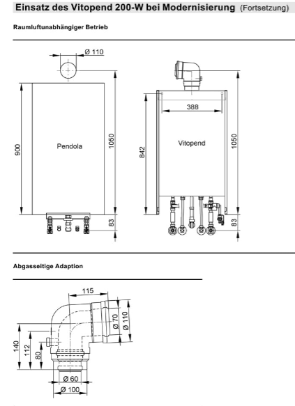

Leider hat nichts zu einer langfristigen Lösung geführt und wir haben das Problem versucht zu analysieren. Laut Anleitung sollte das Abgasrohr einen Durchmesser von 70 und Frischluft 110:
Das ist der IST-Zustand:
Somit ist die Zuluftmenge viel geringer, als in der Anleitung.
Dazu kommt ein geriffeltes Rohr anstatt einem glatten, was strömungstechnisch eine zusätzliche Behinderung darstellt:
Jetzt dachte ich, wir ersetzen das Rohr durch ein passendes (70/110). Leider finde ich NIRGENDS ein Rohr, was zur Anleitung passt.
Kann mir hier jemand weiterhelfen, ob wir auf dem Holzweg sind?
