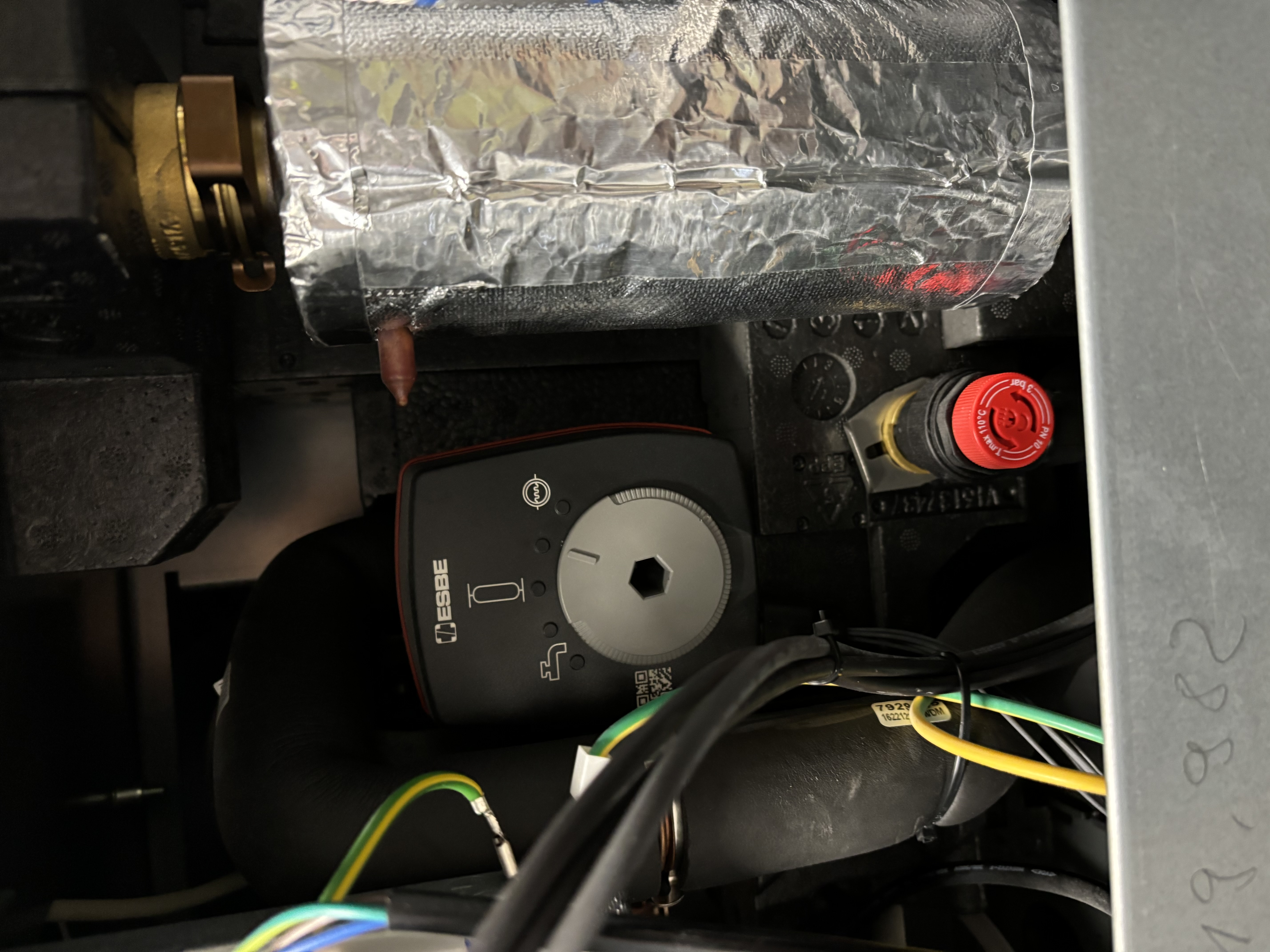

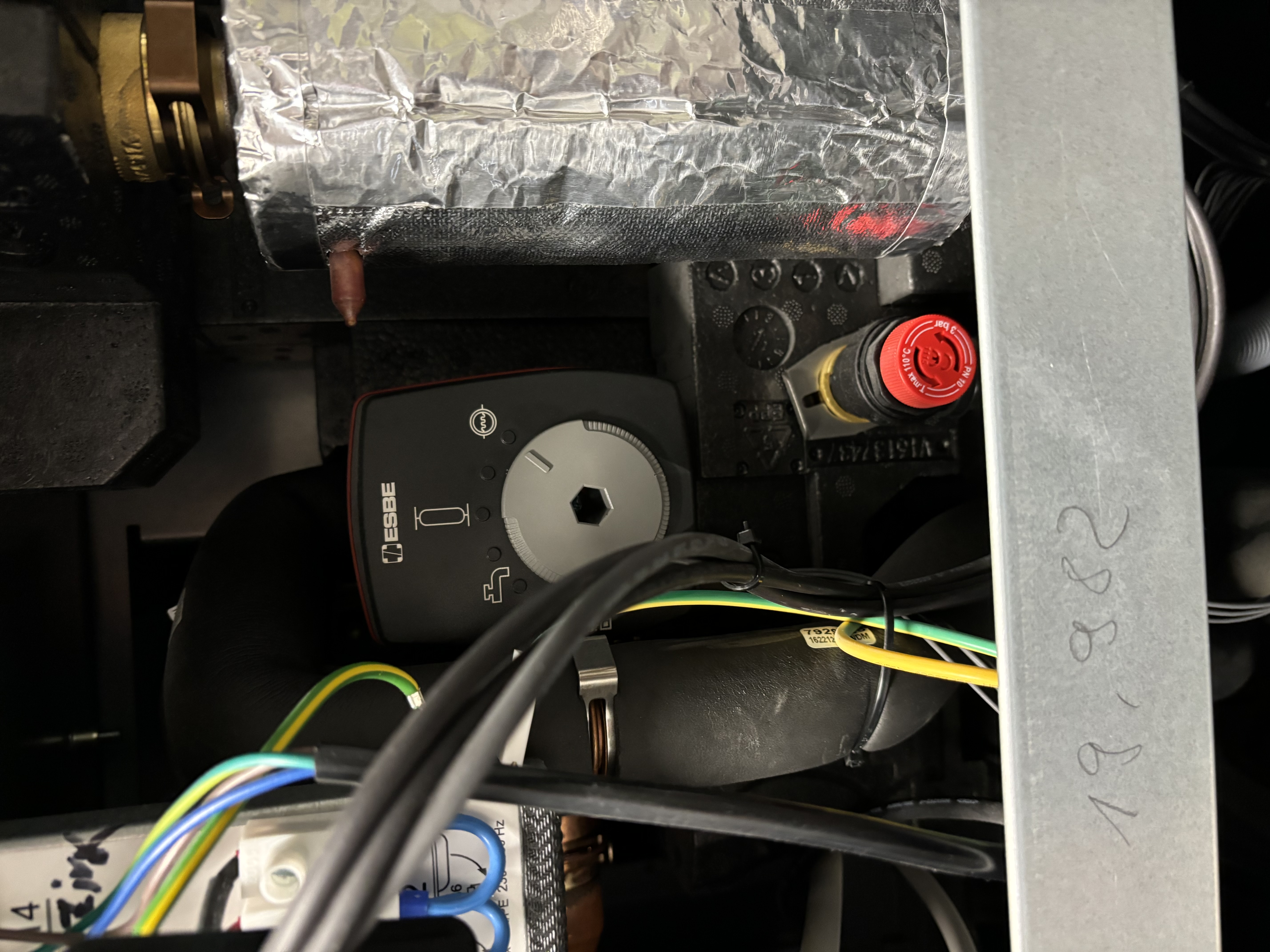

seit 2 Jahren sind wir Besitzer der oben genannten Anlage. Sie läuft bisher stabil , anfängliche Schwierigkeiten in der "Kennenlernphase" ausgenommen. Letzte Woche wurde die Analge auch gewartet. Bis auf die Reinigung des Filters, gab es keine Probleme. Aufgrund der Temperaturen heizen wir natürlich verstärkt. Die Räume werden nun nicht richtig warm ~ 19-20c, die Heizukörper& die Fußbodenheizung sind max. Lauwarm. Es heizt auch sehr unregelmäßig, mit langen Pausen. Laut App geht es meiner Anlage gut und wie die Außeneinheit macht ihren Job. Nun habe ich die Verkleidung der Inneneinheit abgenommen und mir das 3 Wege Ventil angeschaut. Jenes Ventil befindet sich auf 25% zwischen Heizen und "Mitte". (Mir fehlt die Symbolbzeichnung). Die Position scheint die Anlage über mehrere Stunden inne zu haben, vermutlich auch deshalb die geringen Raumtemperaturen. Schalte ich die Anlage komplett aus und starte Neu, bewegt sich das 3 Wege Ventil , nach kurzem Rückeln zwischen Mitte und Warmwasser, in die Heizpostion. Paraelle fängt die Außeneinheit mit arbeiten an, die Heizkörper werden warm. Der Volumenstrom betrug vor dem Neustart ~ 1000l/h nach Neustart nur ~ 400l/h. Die Ist-Werte der Vorlauftemperatur sinken nach Start auch um 11c.
Vermutlich muss ich, durch den Beginn der heizperiode, den Filter erneut reinigen? Wie verhält es sich aber mit dem 3 Wege Ventil? Was könnte mögliche Ursachen sein, dass er auf der 25% Position verbleibt und nicht schaltet? Anbei einige Bilder.
Bei Fragen gerne Nachfragen, falls meine Beschreibung umständlich erklärt ist. bin Laie und versuche den ganzen Prozess besser zu verstehen/ mir selbst zu helfen sowie das môglich ist. Vielen Dank und einen schönen Feiertag.

Der Heizungsbauer soll auf jeden Fall das Vier Wege Ventil prüfen, das scheint zu klemmen. Ggf den Werkskundendienst einschalten, das muss aber der Heizungsbauer machen.

Das bedeutet aber nicht, dass die nicht schon wieder verschmutzt sind. Hat er das Vier Wege Ventil geprüft?
Den Filter/Anscheider prüfe ich morgen. Das Ventil zeigt keine Fehlermeldung an. Durch den brückentag konnte er nichts prüfen,
