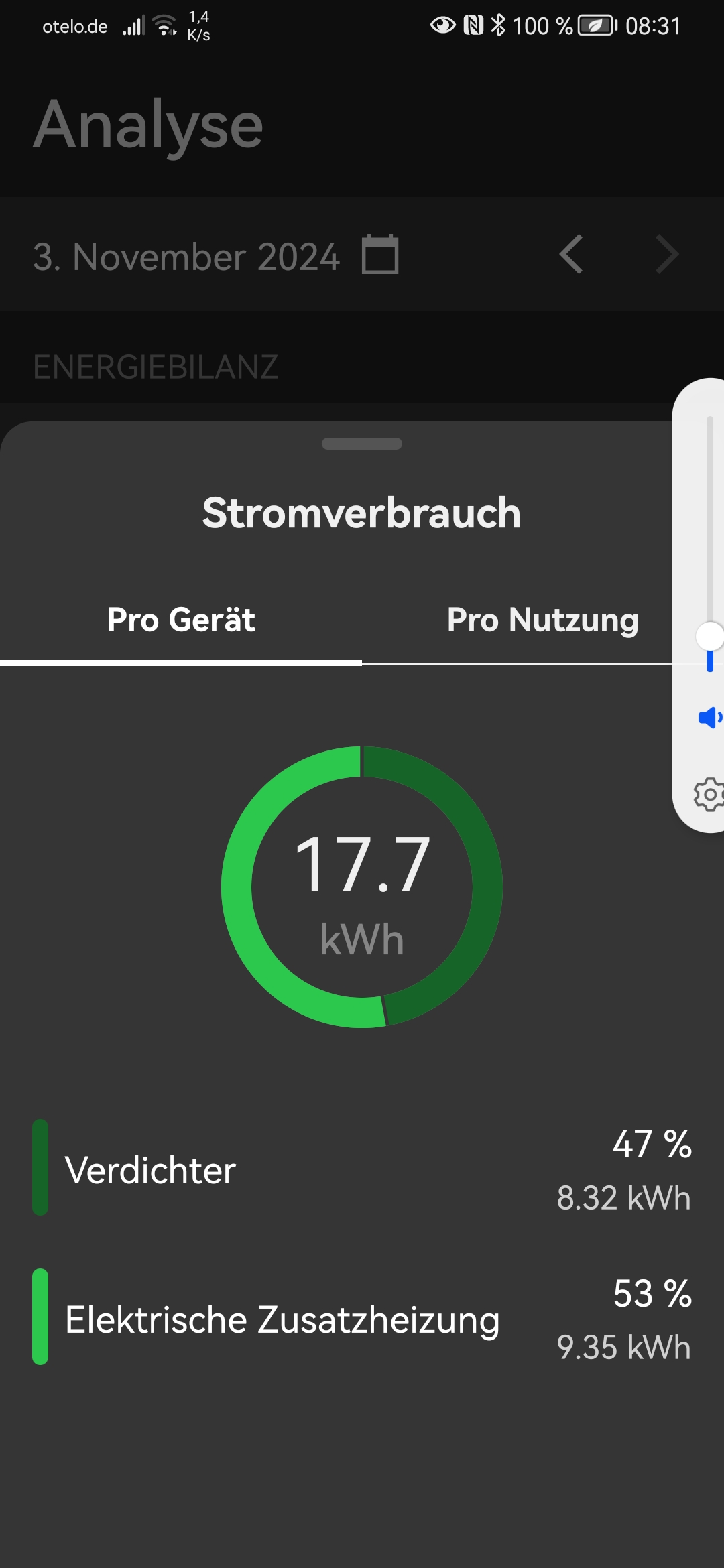

Ich habe seit Juli 2023 eine Vitocal ohne zusätzlichen Puffer. Im Frühjahr 2024 wurde ein Update aufgespielt. Winter 23/24 sprang zwar die Zusatzheizung an und schaltete gleich wieder ab. Seit Oktober schaltet die Zusatzheizung bei niedrigen einstelligen Plusgraden ein und heizt. Das ist nicht gewollt da der Bivalenzpunkt bei unter minus 10°C liegt. Zum Abtauen muss die Energie aus den internen Puffer plus FBH reichen. Wie kann ich die Zusatzheizung so einstellen das sie frühestens bei minus 8° C aktiv wird?
