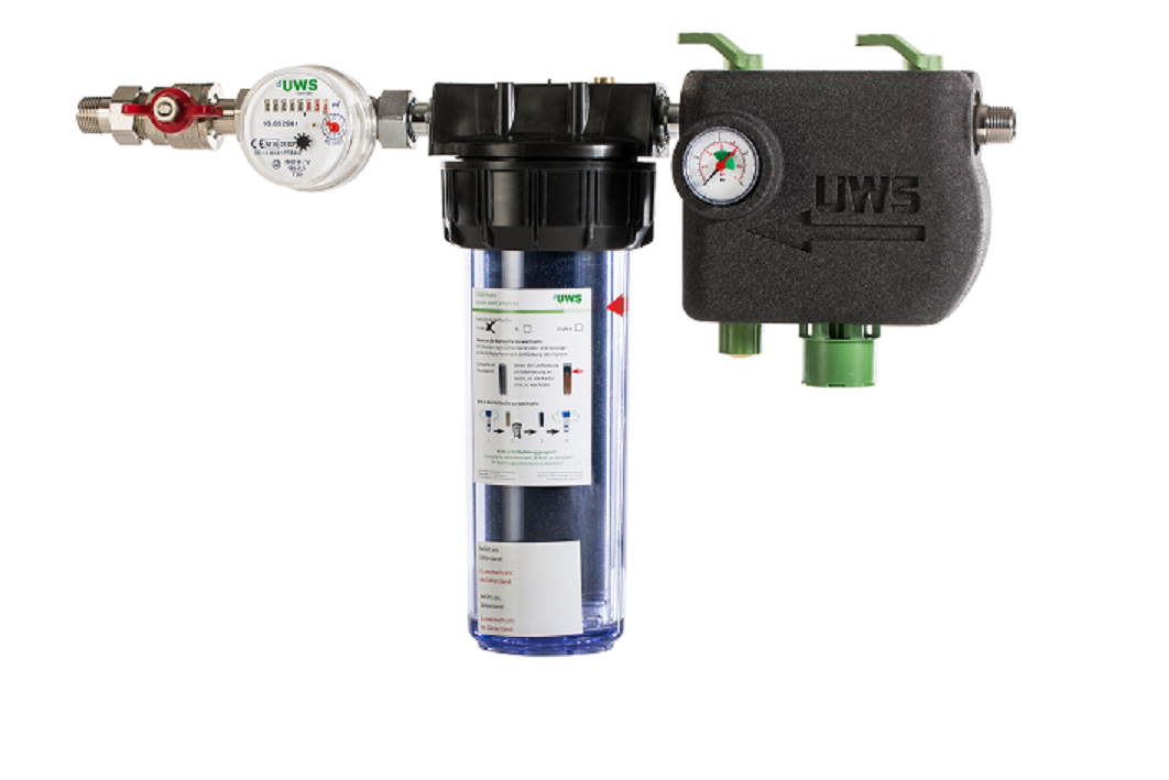

Ist eigentlich Voraussetzung bei fast allen Heizungsherstellern wird leider nicht immer gemacht. Auch wenn man Wasser Nachfüllt muss es aufbereitet sein siehe Bild wie sowas aussieht nachfülleinheit. Wenn man sowas nicht hat darf man nicht selber die heizung auffüllen.
