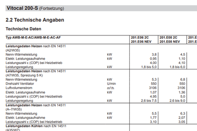

die unten genannten E06 würde da gerade noch passen.
Die wenigen Stunden, die die die Heizleistung nicht reichen würde müsste dann mit dem Heizstab unterstützt werden.
alternativ die E08. Die von der unteren Modulationsgrenze nahezu identisch mit der E06 ist.

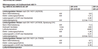

Hier das Diagramm mit der 252-A 251.A10
die Modulationsgrenze ist ganz ähnlich, hat Reserven bis -18 Grad. Di aber nicht gebraucht werden.
Die 252-A 251.A10 dürfte ein paar 1000€ teurer sein als die E06

hier die E06 oder E08.
Vom Takt-Verhalten dürfte es allerdings kaum einen Unterschied machen, da bei allen Modellen bei +7 Grad die min. Leitung bei ca. 2,6 kW liegt.

Bsp mit einer E06 bei Heizlast 5 kW bei -10 Grad NAT und Heizgrenze +15 Grad
Hier würde die Anlage bei AT wärmer als . +4 Grad aus dem Inverter-Bereich (graue Fläche) laufen.
Hier muss man dann schauen wie viel Wasserinhalt die Anlage incl. dem eingebauten Puffer hat und wie das Takt Verhalten voraussichtlich sein wird.
Vermutlich muss man dann ab März, wenn es wärmer wird, die Anlage auf eine Nachtabschaltung umstellen und unter Tags mit einer höheren Heizkurve laufen lassen. Damit sie dann in der kürzen täglichen Laufzeit die Leistung besser los wird und weniger taktet..
Die E06 gibt es auch als 222-S Kompaktgerät mit eingebautem WW Speicher.
hier ist auch der kleine Abtaupuffer und die Hydro AutoControl wie bei der 252-A verbaut.
