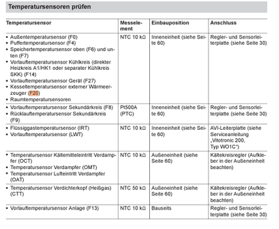

Ich habe im Betreff genannte Störungsmeldund, die nicht quittiert werden kann. Als Maßnahme wird vorgeschlagen den Widerstandswert von Stecker F20 zu prüfen! Wie komme ich an den Stecker? Falls in Ordnung, kann der Fehler in "Ferwartung" zurückgesetzt werden.

Srečno v novem letu. Potrebno je odstraniti sprednji pokrov notranje enote, nato odklopiti konektor senzorja F20 in izmeriti upor senzorja.
