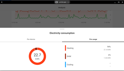

ViCare - Analyse - Tag - Elektrische Energie - Per Usage
Hilft dir das weiter?
Danke, ich habe nochmal nachgeschaut und der Verbrauch wird tatsächlich getrennt angezeigt.
Nur die Anzeige in der Wärmepumpe zeigt fast ein drittel weniger Verbrauch an als der tatsächliche verbrauch laut Stromzähler.

Ja ViCare ist bekannt dafür die Angaben zu schönen, 10-20% sind durchaus drin, >30% ist aber schon viel, wobei die App nur den Stromverbrauch vom Kältekreis zeigt, Pumpen, Standby, Inneneinheit usw, sind nicht enthalten.
ViCare, der Button in der Mitte, bei mir "Analysis", wie heißt der denn auf Deutsch?
Grüße Marc
Genau so sieht es bei mir aus..
