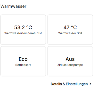

ich hab mal wieder ein für mich nicht ganz logische Frage:
Meine WW Bereitung heizt das WW deutlich zu heiß:
Eingestellter Wert = 47 Grad
Ist Wert = 53 grad und es wird weiter geheizt.
Ich habe schon das ECO Programm an. Wie kann das sein?
hygieneprogramm eingestellt?
Nope, wäre zu einfach. Leider ist es aus.
eigenstromnutzung?
heizbetrieb funktioniert?
umschaltventil defekt?
was zeigt der Gerätestatus über Vorlauftemp etc.....
externer Wärmeerzeuger im WW verbaut?
Es funktioniert alles. Es kann an den 2 Funktionen noch liegen (Siehe Bild anbei). Die habe ich heute mittag Mal ausgeschaltet.
Aber warum sollte das dann so übersteuern?
Wird die PV-Überschuß Funktion gewesen sein.
Kann in den Parametern eingestellt werden. Standart ist glaub ich 5 Grad über Soll. und WW vor Heizung
