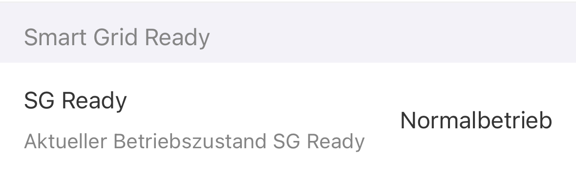

Siehst du bereits jetzt eine Smart Grid Ready Betriebsart in deinem Gerätestatus in der ViCare APP?
Wenn ja müsste dort "Normalbetrieb" stehen.

Die ViCare APP zeigt mir im Gerätestatus bei Smart Grid Ready "Normalbetrieb" an.
Hier würde dann vermutlich bei der PV-Überschussnutzung der "Bevorzugte Betrieb" stehen, korrekt?
