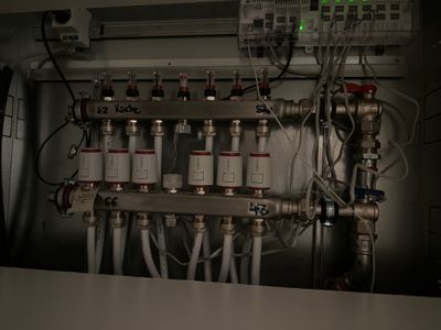

anbei gerne auch noch ein paar Bilder meiner Heizung. (Anzeige doppelt ist rechts die Außeneinheit- links HK2) - der andere ist der HK1.

Hatte das Bild des Heizkreisverteilers vergessen.

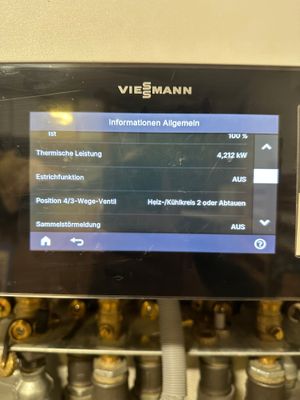

HK2 ist nun gut eine Stunde deaktiviert- ich habe sogar die Einzelraumsteuerung mal abgeschaltet- aber es kommt nichts mehr an- absolut kein Druck auf dem Vorlauf.
Habe mal den Rücklauf am Heizkreisverteiler geschlossen und über den „Entlüfter“ an der Seite des Verteilers geschaut ob was ankommt- absolut gar nichts kommt da. Kein zischen- kein Wasser.. es kommt aber auch nicht zum Druckabfall der Anlage.
Ich habe keine Ahnung- hatte davor ja schon wenig, aber jetzt ist es aus bei mir.
Hatte heute morgen den HK1 deaktiviert, da ja ohnehin nichts angekommen ist. HK2 dafür wieder aktiviert und nun kommt’s- und da Bilder mehr als tausend Worte sagen:
und Achtung- die FBH hängt am HK1:
ich habe also gerade einen durchfluss 🫣😜.
Wie bitte kann denn das sein?

ich verstehe ja dass es intern da einen hydraulischen Kurzschluss geben kann wenn die Heizkreise nicht gem. Vorgaben eingehalten werden.
was ich allerdings nicht verstehe:
wenn ich den HK2 deaktiviere - warum kommt dann am HK1 trotzdem nichts an?
4/3 Wegeventil ist auf HK1 (ganz rechts).
angeblich Volumenstrom von 2006l/h
