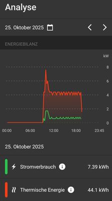

Etwa 8 kW hätten völlig ausgereicht. In der Übergangszeit, also bei durchschnittlich etwa 10 °C Außentemperatur, wie auf meinem Screenshot, läuft die Wärmepumpe inklusive Warmwasserbereitung etwa zehn Stunden am Tag.
Dabei wird das Haus mit PV-Unterstützung vor allem zur wärmeren Tageszeit beheizt, so dass die Räume etwas über Soll aufgeheizt sind und am Morgen immer noch rund 21,5 °C haben.

Mit Ausnahme der Startphase liegt die elektrische Leistungsaufnahme anfangs bei rund 620 W. Dabei erzeugt die Wärmepumpe etwa 4 kW Heizleistung, die – bedingt durch die hohe Hysterese – allmählich ansteigt, bis die Aufnahmeleistung bei etwa 670 W liegt und der Verdichter dann  abschaltet

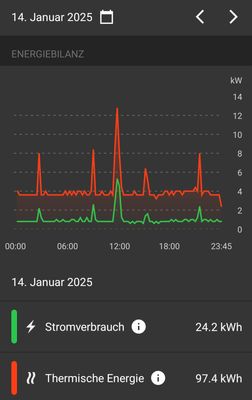

1000 Watt Verbrauch, da wird es bei unserer Hydraulik und Haus -5°C draußen haben, wie an diesem Tag im Januar:

In der Übergangszeit lasse ich sie so laufen, wie im Screenshot zu sehen. Wird es kälter, schalte ich „Normal“ dazu – also von 3 °C bis 22 °C. Ab etwa 0 °C stelle ich dann auch den reduzierten Betrieb auf 22 °C.
10 Stunden Betrieb funktioniert auch nur deshalb so gut, weil die Bodenheizung im Wohnraum die Wärme lange speichert.
